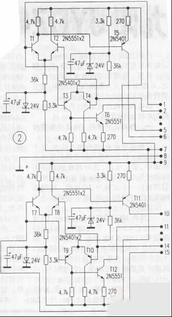

    该机采用的是厚膜块与晶体管混和组成的主功放电路,如图1所示。厚膜电路是STK3062,分析该厚膜块相当于两个声道OCL功放电路的差动输入级和电压放大级。①脚和15脚是左右声道输入脚,②脚和14脚是反馈输入脚,③、④脚和12、13脚是内部恒流源外接RC端,⑥、⑤脚和⑩、11脚是两声道的正负输出脚,⑦脚是负电源输入脚,⑨脚是正电源输入脚,⑧脚接地。其后边是由达林顿管D1508构成的恒压偏置,C2240、D3298、A970、A1306组成复合电流放大电路,由一对东芝管C3280、A1301作功率输出。
    接上信号源,用示波器检查可看到音频信号已送到STK3062的①脚和15脚,其⑥脚和⑤脚有放大后的波形输出,但⑩脚和11脚却无输出,只在强信号时有尖峰输出。用万用表测量⑥脚和⑤脚电压分别是正负1.7V,而⑩脚和11脚却都是正电压。在检查后级电路元件无损坏后,确定是STK3062损坏。在购不到该厚膜块时,可用分立元件组装电路来代换。

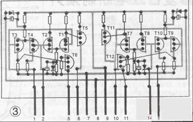

图2是组装电路的原理图,此电路采用全对称电路,T1、T2、T3、T4构成双差动输入级。为减少电压波动对输入级的影响,在T1、T2的e极设置了由3.3k电阻、24V稳压管、47uF电容构成的稳压电路,T5、T6是电压放大级,T7至T12组成另一声道。整个电路安装在一小块万能电路板上,如图3所示。按照STK3062的引脚间距在电路板上用裸铜线焊出引脚,③、④、12、13脚不用。为保证电路的对称性,三极管直流放大倍数要尽量一致,电阻也要用数字表挑选。将制作好的电路板安装在主功放板后,为避免后级功率管静态电流过大,可先将恒压偏置可调电阻调至最大,然后通电调试,使功率管b—e结电压达到0.5V,中点电压基本为0V,即可接上音箱试听。经此法维修后的功放,音响效果基本上与原机无差别。
