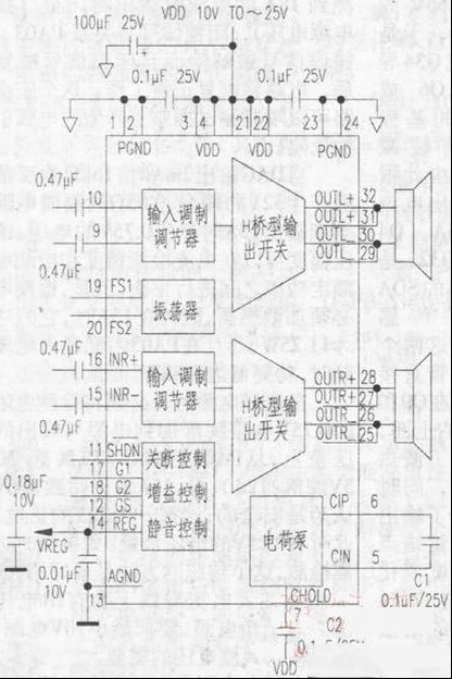

    MAX9704是美信公司推出的不需输出滤波器、具有扩频功能的双通道D类音频功率放大器集成电路,在提供2x15W功率时效率高达78%,具有80dB的高PSRR,0.07%的低THD+N,超过100dB的SNR,有短路与热过载保护,采用32引脚TQFN(7mm×7mm×0.8mm)封装。引脚功能见附表。
    MAX9704的典型应用见下图。
1.固定频率调制(FFM)模式
    MAX9704具有三种不同开关频率的FFM模式。在FFM模式下,D类放大器输出频谱由开关频率基波及其相关的谐波组成。MAX9704允许开关频率变化±35%,会有一个或多个谐波频率落入敏感频段。这种变化可以在任何时间进行,不会影响音频信号的恢复,根据不同应用场合选择不同的调制频率,可以有效地避开可能产生干扰的敏感频率。
    2.扩频调制(SSM)模式
    这种模式将宽带频谱成分展平,降低通过扬声器或电缆辐射的EMI,通过设置FS1=FS2=H来实现。在SSM模式下,开关频率在中心频率(670kHz)附近随机变化±7%。调制方案不变,但三角波的频率随周期改变。此时能量分散到随频率增长的整个频带上,而不是将大量频谱能量集中在开关频率的倍频处。在高于几MHz的频带上,EMI等效于宽带频谱的白噪声。
    3.关断模式
    将/SHDN引脚置为低
电平时,器件进入低功耗(0.2uA)的关断模式,可以降低功耗并延长电池寿命。标准模式下,将SHDN连至逻辑高电平。
    4.杂音抑制和静音功能
    MAX9704提供全面的杂音抑制,消除上电/断电或关断/打开过程中的瞬态噪音。另外,将SS下拉至GND,MAX9704则进入具有无杂音的静音模式:输出开关停止动作(而不是关断该器件),使扬声器静音。
    5.差分输入与单端输入
    MAX9704采用差分输人结构,可以有效地降低共模噪声的拾取,并提供比单端输入放大器更佳的噪声抑制能力,也可以不加输入耦合电容。
    MAX9704也可以配置为单端输入放大器,只要通过电容将任一输入端耦合至GND,并驱动另一输入端即可构成单端输入的同相或反相放大器。
    6.不需输出滤波器
    MAX9704不需要输出滤波器,而是利用扬声器线圈自身的电感和扬声器与人耳的天然滤波作用,从方波输出中恢复音频成分。
