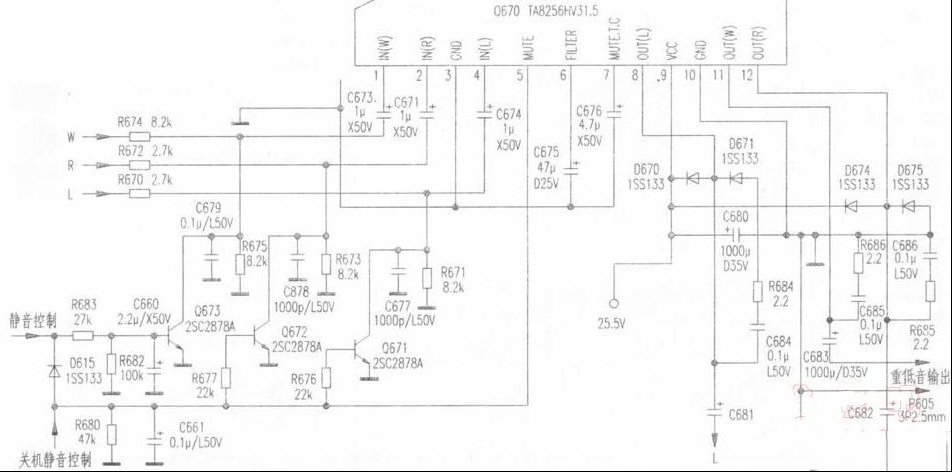

    TA8256HV为12脚单列双排封装,主要应用于大屏幕彩电中作R、L路音频功率放大和w路(重低音)功率放大。附图是TA8256HV在长虹G2966(NC-6机心)彩电上的应用电路。附表是TA8256HV各引脚功能及在路实测数据,供参考。
