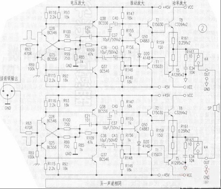

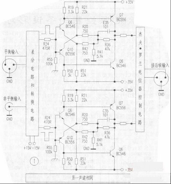

    JA-2/JA-100标准版是准Hi—END级三分体平衡传输甲类放大器,功率为80W(8Ω、RMS、甲类)。采用了平衡传输放大技术,就是将输入的信号分解成两路幅度相等、相位相反的信号,分别由两路放大电路放大到所需要的功率,最后在扬声器负载上合成与原输入相同的信号。这样,收到其他维修同行的一台平衡传输放大器就相当于两台普通的非平衡传输放大器。优点是可以得到极大的动态信噪比和极小的失真,当然还有可贵的声色。JA-2前级电路示于图1,后级JA-100的电路示于图2。
    JA-100后级的静态电流设计为1.5A。理论和实践证明,甲类工作状态是放大器的最佳运行状态,既无开关失真和交越失真,也无奇次谐波失真。声音柔和,音色细腻。

    JA-2前级选用200W方形变压器,共用了22.4万微法滤波电容,设计成甲类并联稳压电源系统,每声道的各路系统分别供电,以尽量减小相瓦干扰。
    JA-100单声道后级选用680W大型变压器,装备了16万微法滤波电容器,以供应充足的电能。

  JA-2前级采用世界顶级Jeff Rowland电位器遥控技术,控制精准、寿命长。遥控器用高档硬木制造,造型圆滑、手感舒适。面板左方扁椭圆数码窗巾显示两组数字,一组代表信源编号。一组显示音量大小,前后级的输入输出端子均为镀金外饰,四组非平衡输入、一组平衡输入。后级背板设两组扬声器连接端子,并有两个开关,分别切换平衡输入和非平衡输入。
