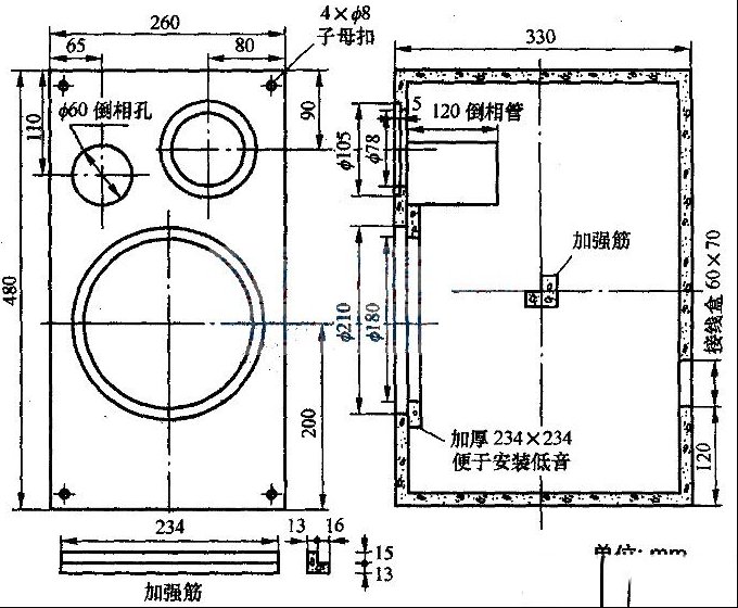

  箱体参考惠威“PS8/A-鸿”书架型。高音单元改在偏向一侧,可进一步抑制前面板的声反射形成的水平方向的驻波。加强筋和加厚板都是为进一步减少箱体振动的措施。为少走弯路,箱体外型尺寸及容积尽量借鉴“PSS/A-鸿”尺寸,见下图。

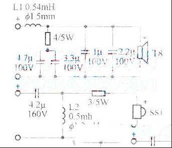

一、分频器

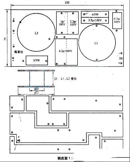

  分频器不能马虎。不能单依据理论算出,而应通过反复试听而定。试听时分频器接在箱体外,通过众烧友一个多月时间的试听,调整多次后最后定下设计方案,并固定在箱体内底板上。电容4.2μF为新德克红色MAP极品,其余为聚丙烯电容器。电感L1为φ20mm×23mm,用φ1.5mm铜线绕90圈,L2为φ20mm×23mm,用φ1.2mm铜线绕80圈,都为空心线圈。绕线要求平整,具体电路见上图,敷铜板用厚型材质,由于布线简单,可用刀刻法、钻好孔,装上元器件待用。印制板(见下图)留有供电容并联位置,供调试用。值得一提的是4.2μF由2μF+2.2μF并联,其他电容也应由多只并联。实际证明,多只并联比用单只大电容效果好得多.

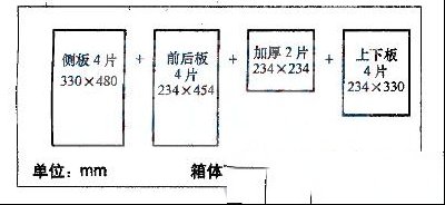

人造石一般厚度为13mm,按下图尺寸精确下料。如果人造石需向橱柜销售商订购,其色泽可由自己喜好定.材料来源也可用橱柜安装水槽、灶时挖下的角料,只是色泽不易统一。总之,板材下料要求板面平直,边与要求平行角尺核对无误后可以粘合.  粘合剂用人造石专用胶,尽量选用与板材色泽一样的胶。也可用其树酯粘合剂,但最好是快速粘合剂,这样可免去固定夹具。由于是快速粘合剂,每一次倒少许粘合剂,滴一小滴固化剂,并搅拌均匀,用多少调多少。粘合时将上下左右逐一合上成一“口”字,并且直角尺分别靠四个角,待10分钟即可固化。前面板这时可粘合上,其他不忙粘合。固化4小时~5小时后,就可开始开面板孔。

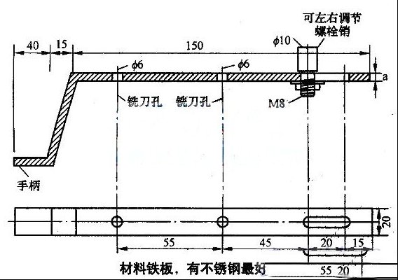

 开孔器照下图制作一只,铣刀选择φ4mm~6mm三刀刃,用手电钻就可以开孔。
 将固化粘牢的箱体面向上放在地上,照图1面板尺寸画在画板上。把扬声器和倒相孔中心打一φ10mm通孔,将螺栓销插入,并左右调节好尺寸,锁紧螺栓。高音孔要铣出外径φ105mm、深5mm安装台面,再挖φ78mm通孔,低音孔照φ210mm,倒向孔按自己拥有倒向筒外径铣孔。注意,子母扣孔先不钻,要同网罩的子扣孔一同套钻。逐一挖好孔后,下一步就配加厚板。在加厚板对称轴线上画φ210mm和φ180ram的同心圆,中心打φlOmm孔,挖φ180mm大孔。如果操作得好,开出的孔很规范,不整齐可用磨光机打磨好。将加厚板照图1粘合上,按φ210mm圆弧线对齐面板,尽量减小误差。
  接下来将加强筋粘在左右侧板上,最后可将后背板粘合上,接线盒尺寸可根据自己现有品种来定。至此箱体已基本成型,接下来做扬声器及接线盒丝孔。将扬声器放在安装台位上,照孔画上孔位,钻好φ3.5mm孔后,取一安装扬声器用内六角自攻螺钉,用小锉刀将螺钉竖面侧开一槽,做成一只自动丝锥,将钻好的孔逐一作成丝孔,便于安装用。
