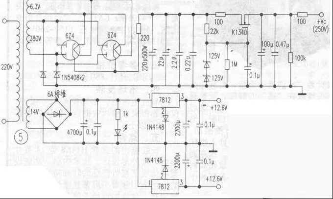

    图5是一款简单易制、性能出众的胆机稳压电源。该线路结合了电子管与晶体管的特点,取长补短,同时也降低了电源变压器的工艺要求。高压采用日立场效应管稳压,灯丝采用直流+12.6V供电可进一步降低整机噪声,以上胆前级除改进型马兰士7外(该板为胆整流、胆稳压、主板、电源一体化大板双面镀金设计)均可与该电源板搭配使用。

    装配时,参考原理图,采用含银量较高的优质焊锡丝把所有元件焊在线路板上(包括电子管管座)装好主板及电源板,用万用表测量电源板输出直流高压应在+250V左右,灯丝电压应在+12.6V,若电压正常,检查主板元件装配无误后,即可装好主板电子管,连接好电源线及输入输出插座即可试音。若试音正常后,即可把所有器件安装到胆前级机箱内。整机组装完成后,就可以慢慢品味发烧胆机的醉人音色!
