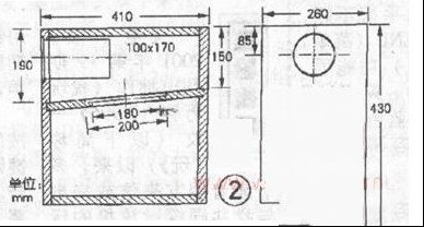

    三、箱体设计该低音炮的尺寸及内部结构见图2,扬声器置于箱体内部,箱内上下两室用隔板隔开,扬声器下方是一密闭箱,其上方则是带排气口的反射式结构。扬声器截止频率fs要与倒相管调谐频率相匹配,扬声器的Qts值也要与倒相箱Q值相等,并与密闭箱Q值相匹配,以取得合适的带通特性。
