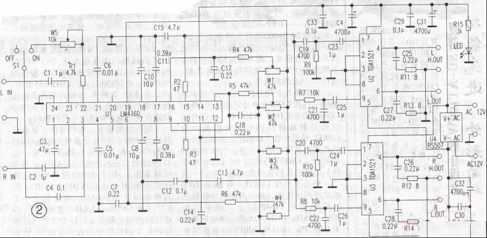

    1.前置放大部分采用集成电路LM4160。该集成电路为新一代音调控制IC,其内部除了具有性能优异的直流电压控制高低音调、平衡、音量功能外,还具有高品质的小信号前置放大与3D环绕声场处理功能。
    2.功率放大部分采用集成电路TDA1521。该集成电路的主要优点是失真小、外围元件少、使用方便等。其最大输出功率20w,用于多媒体有源音箱应该是最佳的选择。
    3.高低音分频采用无源电子分频电路,其目的是减小失真与提高音质。
    4.音箱系统采用15mm厚的中密度纤维板打制。扬声器采用上海银笛扬声器厂产品,高音单元为YDQG4-7,低音单元为YD120-19,其目的是提高放音还原质量。
    5.电源变压器采用50w、双12V的环形变压器,其目的是减小体积和提高效率。
    6.将变压器和放大电路置于箱体之外,其独特的结构将有利于散热、减少干扰以及便于维修。
    二、电路原理图与印制电路板图
    电路原理图如图2所示。
    在电路中:s1为3D声场控制开关;w1为低音调节电位器;w2为高音调节电位器;w3为音量调节电位器;W4为声道平衡调节可调电阻;W5为3D效果调节可调电阻;LED发光二极管为电源指示。L IN和R IN分别为左右声道的输入信号端;L H.OUT和L L.OUT分别为左声道的高、低音输出端,分别接至左音箱的高、低音扬声器;R H.OUT和R L.OUT分别为右声道的高低音输出端,分别接至右音箱的高、低音扬声器;两组AC12V为交流12v电压,三个端子对应接于电源变压器次级双12V的三根输出线。

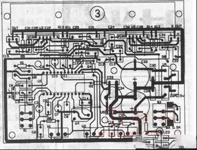

    印制电路板图如图3所示。采用100mm×130mm的单面敷铜板按图进行制作。该音箱的实际制作尺寸及元件安装位置见图1所示,可供音响爱好者参考。
    信号输入线采用1.5米长的双芯屏蔽线,一头焊在电路板上信号输入端,另一头焊上φ3.5mm双芯插头与电脑连接。
