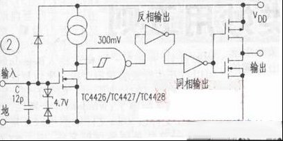

    本文介绍一款采用普通元件制作的D类100W功放电路,供广大音响爰好者参考。电路如图1所示。
    元件选择要点:
   Ic1选用双D触发器CD4013。IC2选用高速MOSFET驱动电路TC4426,该芯片在4.5V~18V供电范围内均能稳定地工作,其输出驱动电流高达1.5A,而输出阻抗只有7Ω(内部电路如图2所示),因此是驱动数字功放中MOSFET功放管的理想器件。输出管选用NMOS场效应管IRFP140(100V,30A,150W)。D1、D2选用高速肖特基二极管MBR150,如果买不到MBR150,也可以用其他同类型二极管替换。T1用直径为1mm的高强度漆包线在直径为25mm的3C85型磁心上双线并绕8匝。T2初级用直径为1mm的高强度漆包线在相同磁心上绕6匝,次级用直径为0.8mm的高强度漆包线在相同磁心上绕21匝。L1用直径为0.8mm的高强度漆包线在T-157-2型铁氧体磁心上密绕64匝。L2用直径为0.8mm的高强度漆包线在T-130-2型铁氧体磁心上密绕64匝。如果该功放在工作时有噪声干扰,可在CD4013以及TC4426的电压输入端(靠近管脚)加装一只47nF的电容。电阻均选用五色环金属化电阻,MOSFET输出管控制极的2.2Ω电阻功率为2W,3个470nF电容选用WIMA电容,其余电容为普通电容。元件参数如图1所示。
该机的供电电压只有13.8V,因而对电源的输出电流要求较高,电流要大于9A才能保证在大功率状态功放机正常工作。如果条件允许的话,电源可以用输出电压为14V的开关电源改制。
    输出阻抗在4-16Ω之间时,该功放均能正常工作,效率高于76%。由于输出变压器T2的存在,输出音色颇有胆机风味,音响爱好者不妨一试。
