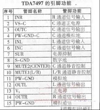

    TDA7497是意法-汤姆逊公司于2000年底推出的一款10W+10W+10W/15W三声道集成功率放大芯片,由单电源供电,有静音控制(MUTE)功能。其管脚排列见图1,各管脚定义见表。
    图2为厂家提供的内部结构及典型应用电路图。⑨、⑩两脚为静音控制脚,低电平有效可将其与CPU控制电路连接,不用时,可直接和Vs端相连。该芯片正电源有②、13两脚,其中②脚负责c通道,13脚负责R/L通道。功率放大部为OTL电路,输出电容应选择大容量、高速、低阻抗的器件。该应用电路中每个通道的输入耦合电容值较小,按厂家建议在470nF左右。
    该芯片单电源供电,供电电压11—20V,极限电压不得超过40V。在Vs=29.5V、RL=8Ω、散热器温度25℃时,输出功率9.3W,耗散功率13.3W,输出电压14v,平均输出电流100mA,峰值输出电流2.4A。谐波失真THD=0.4%,该芯片输入电阻30k,工作极限温度-40℃~+150℃。
    由于特有的通道数及控制方式,使得该款芯片非常适合制作2.1声道的多媒体音箱及其他一些小功率的影音系统。
