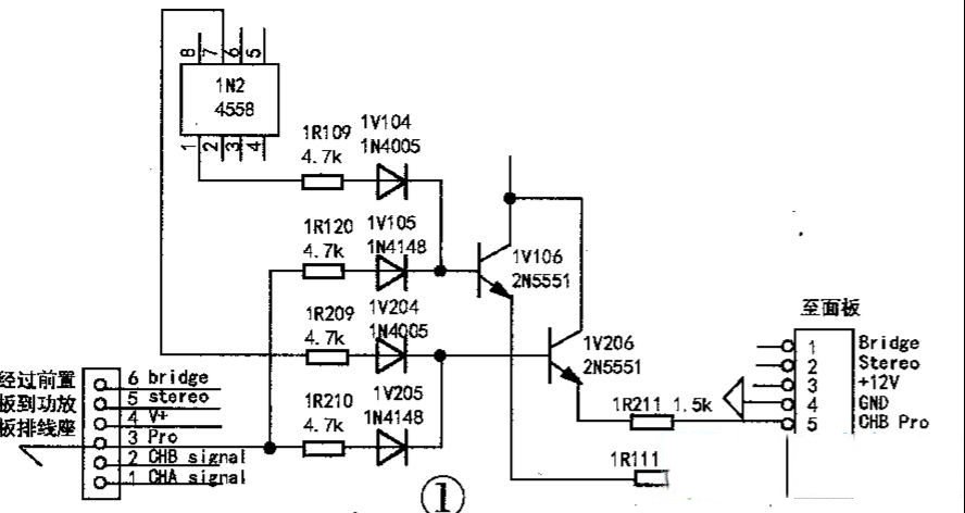

         打开机器,用万用表测量功放板所有三极管,未发现异常,且两路功率放大器中点电压为0V,正负主电压正常,说明主电路没有损坏的三极管,原因出在保护电路,电阻变质的几率较大。观察此机,保护电路较多且复杂,除功放主板保护电路外,电源板也有。粗测电源板上的三极管、运放以及工作电压,无明显异常现象。为了准确地找到故障原因,描绘出电源板部分电路,如图1所示。
       从图1可看出:面板上的两路故障指示灯分别是由1V106和1V206两只三极管控制,而两只三极管又受控于1N2运放和功放板。正常时两只三极管不应导通,实测两管基极有3V以上的电压。为了区分是电源板保护电路故障或是功放板保护电路故障,把1V104 和1V204与电路板断开试机,故障依旧,说明是功放板的问题。

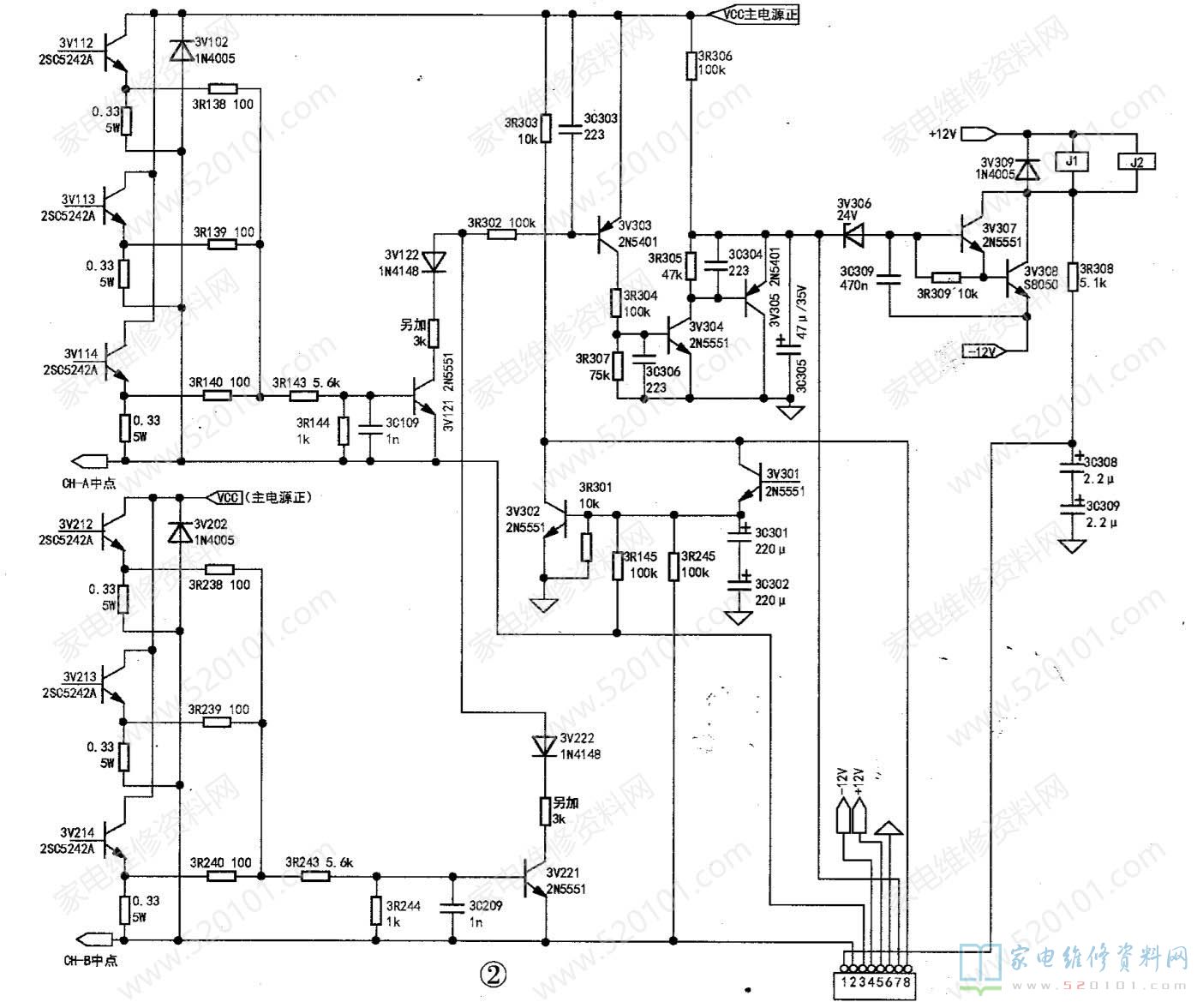

       描绘出来的功放板保护电路,如图2所示。从图2中可以看出:3V301、V302是两路功放输出中点电压检测,当中点电压不正常时即导通,把3V303基极电压拉低导通,3V304导通,3V305导通,把3V306稳压管负端电压拉低,3V307、3V308均截止,继电器不吸合,喇叭断开。
       3V112-3V114和3V212~3V214分别是两路功率放大器的上功率输出管,它们的发射极电阻为过流取样电阻,如果某只功率管异常电流过大,3V121或3V221导通,其他动作同上。
        图2中,排线1脚就是经前置板到电源板插座上标有"Pro"(排线座3端)的连线,也就是控制保护指示灯的那条线。正常工作时,两个继电器吸合,把此条线电压拉低,保护指示灯不亮,同时,接通中点和外接音箱(图2未画出)。
          两个继电器吸合的条件是3V307、3V308饱和导通,而两只三极管导通的条件是必须有大于稳压管3V306的稳压值和两只三极管的b-e结的电压,因b-e结电压为0.7V左右,加上24V稳压值,对于-12V来说,稳压二极管3V306负端必须有25.4V以上的电压才算正常;对于地来说,也必须有相当高的电压。实测3V306负端对地电压为0V,在拔掉排线时为-6V,明显不正常。稳压管3V306负端电压过低有三个地方: 一是3R306变质或断路,二是其他保护引起3V305饱和导通,三是与排线⑦脚(也就是连至电源板的排线)的电路有问题。
         首先检查3R306(100k),拆下此电阻,用万用表测量,实际阻值达到了300k以上,将其更换后一切正常。
