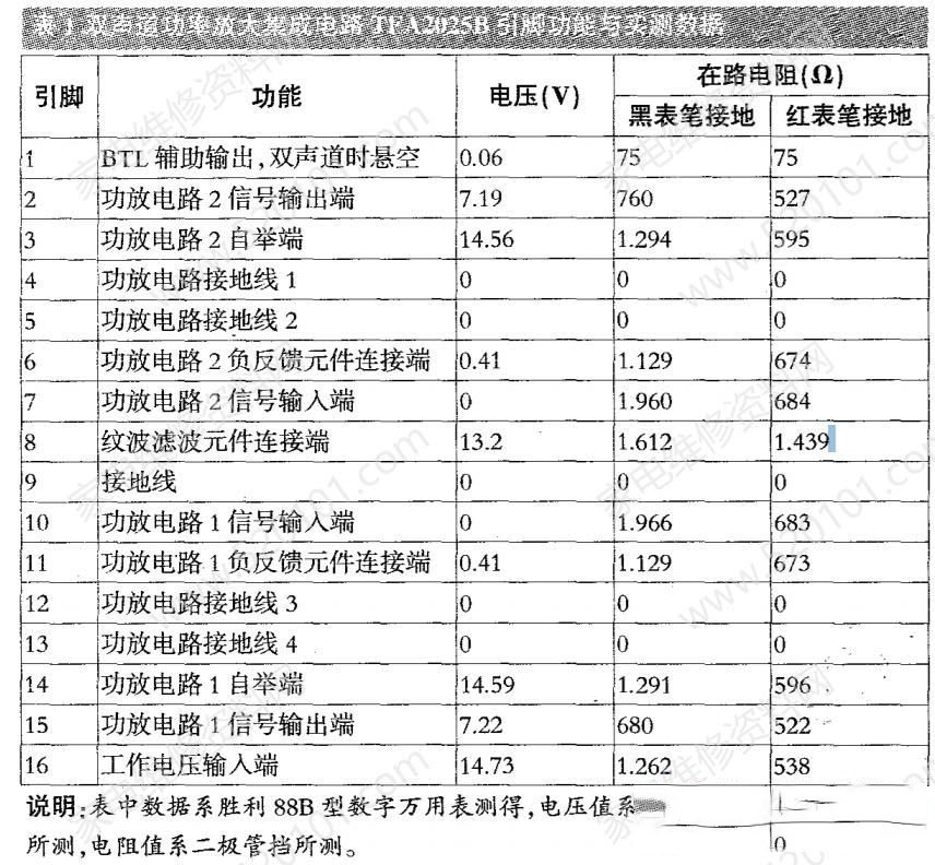

         双声道功放集成电路TEA2025B引脚功能和实测数据见表1。
       初步判断故障部位在功放板(电源板和功放板合二为一)中。 断电,拆开后盖直观检察,发现与变压器初级绕组串联的保险丝完好,功放板很新,没有电容鼓包以及元件烧焦等异常现象。单独对功放板通电检测,测得滤波电容C24两端电压为15.94V,正常。低音功放块U1(TDA2030A)⑤脚和③脚是正、负供电端,测得⑤脚电压约为+16V ,③脚电压约为-16V ,均正常;测得正反相输人端①、②脚电压均为15.7V ,④脚功率输出端电压为+15.3V,均正常。接下来重点检查功放块U3(TEA2025B)及其外围电路,测得16脚(电源输,入端)电压为+14.73V,⑧脚(纹波滤波)电压为+13.2V,均正常,但②脚、15脚电压均为0V,不正常。音频信号经C17、C18耦合到U3⑦、10脚,经功率放大后,从②、15脚输出;经C6、C8驱动喇叭发出声音。
