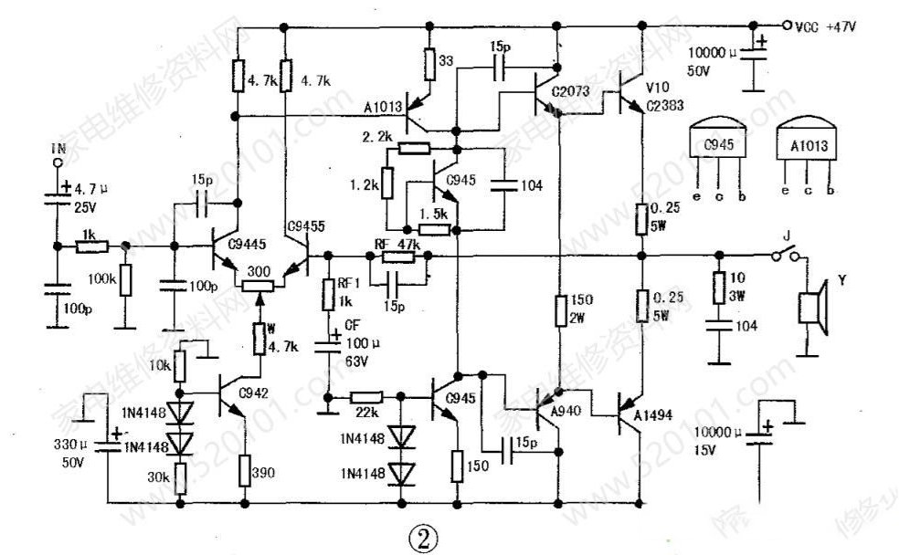

       例2:右声道音量小,但音质良好。故障原因分析:由于此机长期放置,怀疑音调控制电路中的高、低音控制电位器或者主音量电位器接触不良,把以上3只电位器全部换新后试机,故障不变。交换主音量电位器到功放级的L、R信号线试机,右声道仍音小,这说明故障与前置级无关,故障部位在右声道功放级中。为方便检修,测绘出右声道功放级电路,如图2所示。
        此电路为经典OCL形式,影响交流放大增益的元件不多。这时想到前不久修理的收到其他维修同行的一台CAV-2305功放机,故障表现为也是声音小,最后查出故障原因是负反馈旁路电容已无容量。按此思路测得RF与RF1均正常,但电容CF(100uF/63V)几乎没有充放电现象。用一只100uF/50V电容代换后,右声道音量恢复正常,为防止左声道也出现此故障,于是一并将左声道此位置的电容也换成新的。
