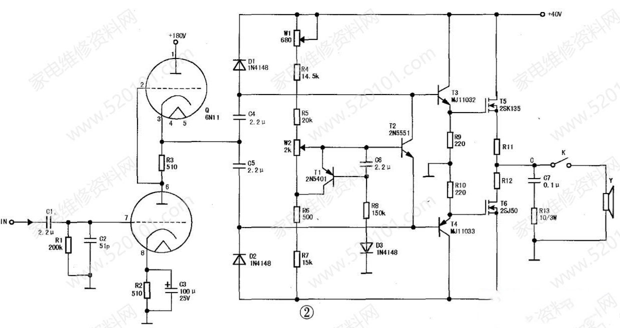

        2. 采用2SK135/2SJ50场效应互补对管
         2SK135/2SJ50 MOSFET型场效应互补对管是日立公司专为音响开发的。它克服了因VMOS型场效应管导通电阻大结电容大,采用它们制作的音响高频失真大、声音粗糙的缺点。该对管主要电参数为:VDS为±160V、VGS为±14V ID为7A、PD为100W,RT为110ns。与场效应管复合的互补对管分别为2SC2275A、2SA985A,其主要参数为:Vceo为+150V Icm为±1.5A、Pcm为25W、fT为200MHz,由它们构成的胆石混合功放电路如图2所示,调试方法及数值与图1相同。
         由于该对管具有开关速度快:在大电流下具有负温度系数特性、无二次击穿、仅需电压驱动、偶次谐波丰富,故该功放表现颇佳,音质温润。在聆听古典音乐轻音乐小夜曲民乐等方面表现非凡,尤其是弦乐与人声方面是功放管采用双极型晶体管所无法比拟的。所以,笔者以为该功放是喜欢欣赏音乐的爱好者的明智选择。顺便提及,与上述场效应互补对管相似的型号还有:2SK 132/2SJ47、2SK133/2SJ48、2SK134/2SJ49等。       3.采用2SC2922/2SA1216双极型互补对管

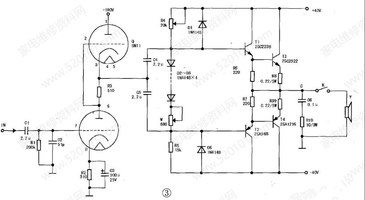

       2SC2922/2SA1216互补对管是日本三肯公司生产。其主要电参数为:Vceo为±180V、Icm为土17A、Pcm为200W 、fT为50MHz。与2SC2922/2SA1216进行复合的互补对管采用的是2SC2238、2SA968,其主要参数为:Vceo为160V Icm为土1.5A.Pcm 为25W fT 为100MHz,由它们构成的胆石混合功放电路如图3所示。
        末级电源电压取与±45V,调试方法与图1有所不同,调W1使2SC2922集电极静态电流为150~200mA,调整R4(可先用20kΩ电位器调好后再换成固定电阻)使输出点对地电压为0±0.3V,注意此时扬声器断开。反复几次,直至通电1~2小时后,电流、电压值仍符合上述要求为止。该功放具有三肯管独有的纯正音色,音质明亮,明亮中带有细膩。高音清丽而不刺耳,低音厚实有力而不拖泥带水。如果元件选择上乘,电路布局设计合理,该电路可达Hi-Fi水准。图3中的功放管还可选择东芝公司生产的2SC2565/2SA1095互补对管。该互补对管参数为:Vceo为±160V Icm为±15A、Pcm为150W fT为90MHz。

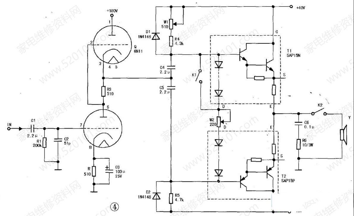

        4.采用SAP15NSAP15P达林顿互补对管
         SAP15N/SAP15P达林顿互补对管,是日本三肯公司推出的另一种音响达林顿互补对管。共有5只引脚,其中多出的二只脚一只为偏流二极管引出脚D,另一只为内部发射极S(内接电流控制电路)。该对管主要电参数为:Vce为±160V、Icm为土15A、Pcm 为150W、fT为70MHz。管内设有电流控制及温度补偿电路,使放大器无论是动态或是静态均能自动稳定工作点,保证功放始终工作在最佳状态。由它们构成的胆石混合功放电路元件极少,如图4所示。
        末级电源电压仍取土40V,图中W2是静态电流调整电阻。当开关K1断开时,机器工作在甲类状态。调整W2,使SAP15NC极电流为150mA~250mA;调整W1使中点(即图中E点)对地电压为零。当开关K1合上时,机器工作在甲乙类状态。调整W2,使SAP15N C极电流为25mA~30mA;调整W1使中点对地电压为零。实践表明,当功放工作在甲类状态时,音色甜美圆润。当功放工作在甲乙类状态时,音色亮丽清纯。不论是处于哪种工作状态,总体感觉是低音强劲有力、中高音清晰明亮,悦耳动听,失真都很小。绝对比纯石机音质强多了。
