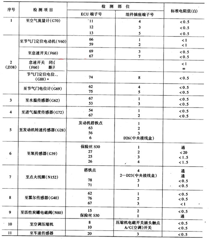

桑塔纳电控系统组件的检测电路图
2023-5-3 20:30| 发布者: 开心| 查看: 461| 评论: 1
摘要:   为了查知某个元件与电脑J220之间的线路是否通断,可以对照如图1~如图6,在电脑的80端子插接器与传感器或执行器的插接器之间用数宇万用表的欧姆挡(带蜂鸣器)来检查;一般情况下,如果线路 ...
      为了查知某个元件与电脑J220之间的线路是否通断,可以对照如图1~如图6,在电脑的80端子插接器与传感器或执行器的插接器之间用数宇万用表的欧姆挡(带蜂鸣器)来检查;一般情况下,如果线路接触良好,没有中断或锈蚀之处,数显屏都显示o.5Ω以下;线路较长的也不会大于1Ω,蜂鸣器会及时发声。要注意:检查电路通断,万用表在欧姆挡必须切断点火开关。参阅如图2~如图6。
如图3         AJR发动机电控系统ECU电脑与元件间线路通断检测
