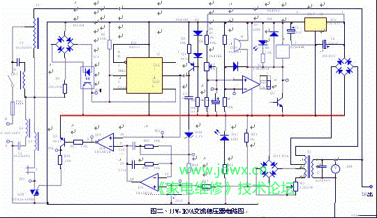

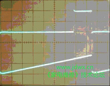

在图二具体电路中,IC2 产生与电源同步的锯齿波,同步信号由 D1-D4 从 L3 两端获得, 经过光电耦合器的三极管获得交流电的过零脉冲。如果从 A-B 或者 A-C 两端获得同步信号, 由于存在着电压的相位移,将会降低稳压性能;全波整流电路用来将正弦波的两个半周变换 成极性一致的半波,光电耦合器将 L3 两端的高电压与其他电子电路隔离,三极管部分完成 正弦半波至过零脉冲的转换;NE555 的 6 脚为高电平触发端,2 脚为低电平触发端,在脉冲 的激励下,由 IC2 的 7 脚输出与市电同步的锯齿波作为下级比较触发电路的信号,Q1 组成 的恒流电路用来改善锯齿波的线性。图三是过零脉冲(TP1)和锯齿波(TP2)实测波形。
图三、过零脉冲与锯齿波
图四、比较器输入与输出波形

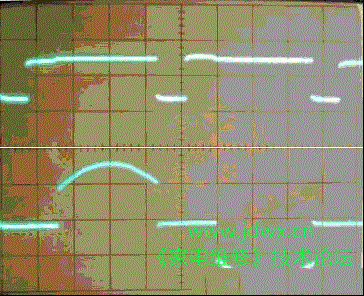

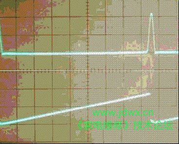

IC5 和 IC4 组成比较电路,用来将锯齿波与稳压输出电路过来的取样信号进行比较,从
IC4 的 8 脚输出时刻不同的触发脉冲控制可控硅的导通与关断,图四是比较器 IC4 输入(TP2) 与输出(TP3)波形,图五是可控硅控制端(TP4)与输出端(TP5)的波形。采样信号是从稳 压器输出电路中获得的,经过 D13-D16 整流滤波之后的直流电压加在 IC5 的同相输入端,
W2 串联在采样信号电路中,一般安装在面板上,用来人工设定输出电压值,改变 W2 的阻 值,实际上改变了比较电路 IC4 九脚的门限电压值,从而改变了与锯齿波信号比较之后输出 脉冲的时刻,实现了触发脉冲的相位移动,完成了可控硅导通角度的改变。
图五、可控硅触发端与输出端波形

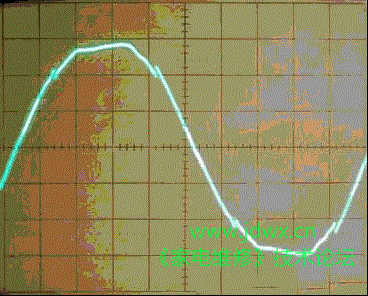

图六、稳压器输出波形
为了防止稳压器失控输出电压增高损坏所带负载,由  IC3、Q2  和继电器组成过压保护 电路,稳压器正常工作时,继电器常闭触点接通。过压保护采样信号取自 D9-D12 整流之后 的直流电压,正常工作时,IC3 反相输入端 6 脚电压高于同相输入端 5 脚,7 脚输出端为低 电平,三极管 Q2 截止,继电器没有电流通过,由常闭触点接通稳压电路的回路;当输出增 高至 260V 时,IC3 的 5 脚电压增高,7 脚输出高电平,三极管 Q2 导通,继电器工作,切断 常闭触点实行保护,与此同时,与继电器线圈并联的蜂鸣器和发光管工作实现过压报警。 由于稳压器为大功率设备,而且与市电相连,检修时除了常规的检修方式,需要注意以 下几点,如果采用示波器进行测试最好用隔离变压器隔离仪器,也可以将设备放在工作台上 操作,但人体一定要与地悬空隔离,并养成单手操作的习惯;滤波电路由于工作在串联谐振 状态,电感或电容两端有很高的电压,测试时需要注意仪表和人身安全;控制电路与市电电 路混在一起,测试波形或者电压时应以图纸中的元件公共点作为虚地,图纸中已用较粗的线[Page]
条表示。
