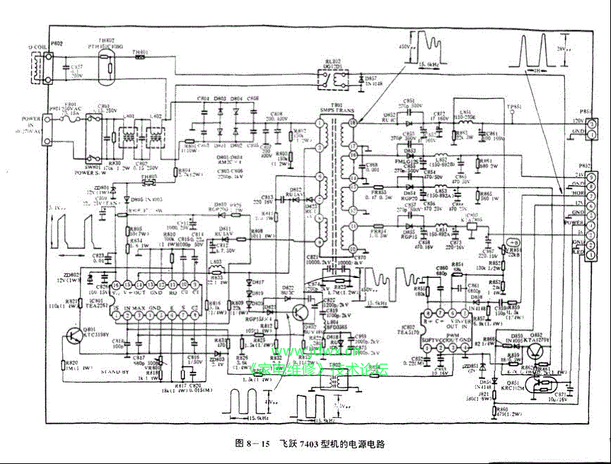

(三) 飞跃 7403 型彩电电源电路组成及工作过程
飞跃 7403 型 29 英寸彩包电视机是上海无线十八厂最近投放市场的新型遥控彩色电视 机。其电源电路的结构较为复杂,采用了两块新型集成电路,有关电路见图 8-15 所示。
如图,这是并联型脉宽调制式稳压电源,起振后采用它激方式,本身完全可以独立工作,
可以断开各路负载后单独检修。Q802 为电源开关管,IC801(TEA2261)是激励集成电路,Q801 为稳压放大管,VR801 为输出功率调整,T802 为外同步耦合器,IC802(TEA5170)为脉冲整 形放大集成块,VR851 为输出电压调整,在正常情况下,只要合上总电源开关 SW801,无 论二次电源是否开启,开关电源就应当工作,+B(120V)、24V、5V 三路电压均应正常建立。
12V 支路还通过 RL802 继电器用于启动消磁回路,这样可大大减少电源开关和电源保险丝 F801  承受的开机冲击电流,有效地延长电源开关的使用寿命。现从维修角度出发,将其工 作过程简要介绍如下:

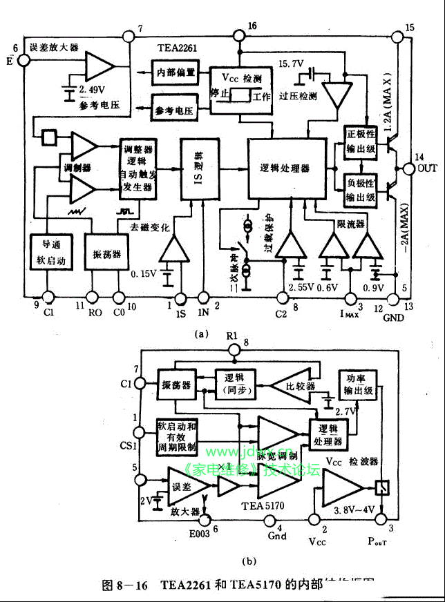

1. TEA2261 和 TEA5170 的结构功能
在该机芯的电源电路中采用了两块新型集成电路,一个是 IC801(TEA2261),另一个是 IC802(TEA5170),它们的内部结构如图 8-16 所示。下面简要介绍它们的主要性能和参数, 作为分析电路基础。
如图 8-16(a)所示,TEA2261 的(16)脚为 Vcc 电压端,其内部设有电压检测装置,使之 在供电电压小于 7.4V 时停止工作,只有供电电压大于 10.3V 时才开始工作;此外还有过压 检测电路,一旦供电电压超过 15.7V 便启动保护电路,切断激励脉冲,停止信号输出。(15) 脚为集成电路输出级的独立供电端。(14)脚为激励脉冲输出端,根据不同的接法(选择地或 V+端为参考点)可输出正极性激励脉冲或负极性激励脉冲。(13)、(12)和(5)、(4)各脚均为接 地端。(3)脚为限流输入端,主要是检测激励脉冲的大小,  若此脚电压大于 0.6V 则停止工作, 大于 0.9V,  则执行保护。正常时应在 0.6V 以下。(8)脚为二次脉冲检测和过载保护检测用的 外接定时电容端。(2)脚为同步脉冲输入端,以外来脉冲作为基准,  确定激励脉冲的起始点。
(1)脚是阻止磁饱和检测端,  为的是防止开关变压器磁芯进入磁饱和区,它从取样绕组获得真 实工作脉冲,经过放大和阻止磁饱和逻辑差别电路后送给逻辑处理器分析和处理。(10)脚为 振荡器定时电容外接端。(11)脚为振荡器定时电阻外接端。两者构成 RC 定时参数。(9)脚为 软启动定时电容外接端,根据设计为最大导通脉宽的  60%,由它来自动触发振荡器,使集 成电路产生一个脉宽稍窄并逐渐加宽的启动脉冲,逐渐启动开关管工作。集成电路外接定时 元件  R0、C0、C1、C2  等应选用优质元件,  绝不能马虎。(6)脚为误差电压检测端,误差电 压是由取样绕组整流滤波后的直流电压,再经电阻分压取得,与其内部的 2.49V 参考电压比 较,经放大和两级反相器后为调制器提供逻辑信息。改变此脚的电压便可改变次级的输出电 压和功率,因此(6)脚上的可调电阻进行电源输出电压“粗调”,改变(2)脚脉冲的可调电阻为[Page]
电源输出电压的“细调”。(7)脚也是一个误差电压输入端,它与(6)脚相比少了一个反相器且 没有基准电压可比较,因而对取样信号的要求较低,不过外接的 RC 参数元件仍要严格把握。 如图  8-16(b),TEA5170  的功能主要是接收行输出变压器的显像管灯丝电压绕组的脉 冲,经过整形和放大,为开关电源提供同步基准信号,使电源的输出符合负载变化的需要。 它也是数字电路,有自己的振荡器作为时钟。(1)脚为软启动和有效周期限制用的定时电容 外接端, (2)脚为 Vcc 电源端。(2)脚内部有一个 Vcc 电压检测器。当 Vcc 小于 3.8V 时电路不 工作,切断脉冲输出;当 Vcc 大于 4V 时开始工作;当 Vcc 大于 8V 时,输出脉冲取决于 Vcc  电压,导通脉宽达到最大值。(3)脚为激励脉冲输出端。(4)脚为接地端。(5)脚为误差电 压输入端,要求输入直流取样电压,与内部的 2V 基准作比较,放大后送给脉宽调制器和逻 辑处理器,再与时钟脉冲比较后,最终由逻辑处理器送往功率输出级。(6)脚为误差输出端, 经外接的  RC  时间常数元件送至(5)脚误差输入端,使得误差检测更为精确。(7)脚为时钟振 荡器定时电容外接端。(8)脚为时钟振荡器定时电阻的外接端,并且兼作同步脉冲引入端。 由此不难看出,(3)脚的输出脉冲的直流分量决定于(5)脚直流电压,峰值幅度由(2)脚电压确 定,脉冲启始时间由(8)脚外来脉冲决定,软启动斜率由(1)脚外接电容参数控制。掌握了这
些关键环节,分析具体电路就比较容易了。
2.电路工作过程
如图 8-15,220V 市电经总保险 F801、总电源开关 SW801 以及 C801、L801、C802、 L802 电网退耦,通过限流电阻 R801 后,送入桥式整流电路(D801~D804,C803~C806 退 耦),再经 C807 和 C808 的滤波后建立起约 300V 的直流脉冲电压,送至开关变压器 T801 的(1)、(3)绕组.为开关管 Q802 集电极提供工作电压。另一路市电交流电压经 R804 限流降 压,再经 TH803 负温度系数热敏电阻(正常温度下阻值约 4.6~5kΩ,加温后可降至 2.3~2kΩ) 限流降压,通过 D808 整流、C811 滤波,将 12V 的直流电压分为两路:一路经 R806 隔离.由 C823、C809 二次退耦,C826 再次滤波后为 IC801 提供稳定工作电压;另一路经 R805、R834 隔离为 IC801 输出级提供工作电压。ZD801 和 ZD802 都是 12V 稳压二极管,起峰值电压箝 位作用,以保护集成电路不被过压损害。IC801(11)脚和(10)脚外接 RC 时间常数元件,为振 荡器提供定时基准脉冲,产生约 15.6kHz 的振荡频率;(9)脚接软启动定时电容 C814,  使得 在(14)脚输出一个逐渐增大的激励脉冲,该脉冲经 D817、D819、D821 后送给开关管 Q802 基极,  使开关管 Q802 工作于开关状态,  并使开关变压器 T801 的(9)、(8)绕组上建立起取样 脉冲;随着软启动工作的深入,开关管工作加强,在 T801 的(9)、(8)绕组上的取样脉冲也就 不断增长。此脉冲经 R829 限流、D810 整流、C811 滤波,  在 C811 上建立起直流电压。这个 电压超过 12V 后,D808 截止, IC801 供电完全改由 D810 支路提供。
开关变压器 T801(8)、(9)绕组提供的取样脉冲还经 R808、D811、C812 建立起一个正比[Page]
于[(1)、(3)绕组]开关电源的直流电压,由  R816、R818、VR801  串联分压后给  IC801  的(6) 脚提供误差电压,经 IC801 内部处理后由(14)脚输出相应激励脉冲,  以使开关电源输出电压 稳定。调整  VR801,便可改变其分压值,也就能调整其电源输出电压;不过此时的电压值是 等待状态(STAND—BY)时的输出电压值,也就是轻负载或几乎无负载状态下的输出电压值。 IC801 的(6)脚的误差电压经 R820 送至 Q801 基极,  经 Q801 放大后再经 R821 接到 IC801 的
(11)脚,  用来调整 IC801 时钟振荡器的外接定时电阻值,以改变其振荡频率,从而以频率调 制的方式进行稳压.使等待状态工作更适合负载的需要。开关变压器  T801(9)脚的信号经 R809 送至 IC801 的(1)脚,以检测脉冲波形,防止开关变压器磁芯工作状态进入磁饱和区。
L803、T833 限制浪涌电流,  消除脉冲毛刺。D817、D819、D820、D821 进行电平移位,
又使 T801(6)、(7)绕组的感应电压经整流滤波(D812、D813、C813)后,经 R811 建立磁饱和 取样回路,用以抵消一部分激励脉冲信号。R812 并接在开关管 Q802 的基极与发射极之间, 起阻尼作用,  改善激励脉冲波形,使开关管工作更为稳定。R817、C820 为 IC801 的(7)脚提
供另一路误差电压,以便加快其动作速度(提高调整灵敏度)。限流电阻 R813 为开关管提供 微弱的电流负反馈,还作为过流保护取样电阻,其取样电压经 R825、R813 分压后送至 IC801 的(3)脚,由内部的限流检测器确定门限,以防止过荷发生。其中 R826 的地线是大底盘地线, 不同于电源热底盘地线,由它将两个不同地单端沟通。R826、R825 和 R802、R803 一起用 来泄放静电。C874 和 V822 为逆程电阻。D822 为阻尼二极管。C819、L804、R822、D818、 C869、C875 构成开关管功耗降低电路。
该电源电路的输出有 4 路:120V 支路电压最高,  稳压取样就取自此支路。首先由 VR851、
R852、R853 串联构成分压电路,为 IC802 的(5)脚提供误差取样。另一路是行输出变压器灯 丝电压绕组提供的脉冲经插座 P852 的(7)脚沿 R859、C859、D858 送出正极性触发脉冲,让 开关电源严格按行频工作。但是有一点必须清楚,该控制支路在等待状态时是不工作的,它 受机内微处理器的控制。只有在微处理器送来开机指令(由  P853(4)脚),使 Q851、Q852 导 通.让+12V 电源经 R869 送至 IC802 的(2)脚后,控制支路才能工作。IC802(2)脚外接 C863 滤波电容和 ZD851 箝位保护二极管。其(1)脚外接的 C862 用于软启动斜率控制。这个软启 动不同于 IC801 的软启动,IC801 的软启动是开关电源刚开始:工作时软启动和负载变化时 的跟随软启动,IC802  的软启动是在  12V  电压建立后从等待状态向工作状态过渡时的软启 动。IC802(3)脚输出的脉冲信号经 R855 限流后送至 T802,  再由 T802 耦合给热底盘电路。 T802 在热底盘电路与输出支路之间起直流隔离作用。激励脉冲经 R815 限流、ZD803 电平 箝位,再通过 R831 送给 IC8O1 的(2)脚,经 IC8O1 内部逻辑识别和处理,在(14)脚输出相应 的激励脉冲,控制开关管 Q802 工作。为了精确调整输出电压,IC802 的(6)脚还输出一个经 放大处理的误差信号,  经 R854、C861 后再送给 IC802 的(5)脚,以提高工作的灵敏度和控制 量。只要 120V 电压输出正常,其它各路输出电压(因为按此例计算低电压变化量更小)会更 准确。[Page]
另外有必要指出:IC801 的启动电压和正常工作电压是 10.3V 至 15.7V,  可维持工作的
电压是 7.4V 至 15.7V,如果开关电源由于某种原因使 IC801 的 Vcc 电压高于 15.7V,它将产 生过压保护;同样,若 Vcc 电压低于 7.4V,它将产生欠压保护。假使 Vcc 电压低于 10.3V 时。电源将不能启动,如果 Vcc 电压异常情况连续出现过三次,IC801 将完全停止工作,除 非切断电源再重新开始,  否则不会工作。IC801 和 IC802 正常工作电压都为 12V 左右,其工 作情况可以单独接直流电源测试,这是它们的突出特点。用这种办法可以鉴定集成电路的好 坏,为检修开关电源提供方便。该开关电源是一种宽式稳压电源,可在市电 90V 至 270V 范 围内正常工作。在电网电压变低时,IC801 的 Vcc 电压会因 TH803 热敏电阻值变小而得到 一定补偿。当没有 TH803 时,用普通 3kΩ/3W 电阻代替也能正常工作,  只不过对电网电压 适应范围变窄了些,  对正常市电下工作毫无影响。
