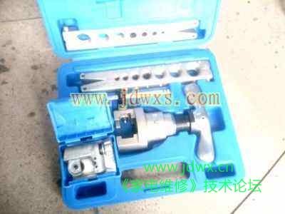

      力矩问题,也是吃亏不小,前几天维修收到其他维修同行的一台1.25匹挂机,故障是不制冷,开机接压力表,检查几乎没有压力了,打开压力表阀门都是往里面吸空气了。肯定是漏了,但是外机三角阀接头、压机处没有漏油现象,试着拧了一下高低压管,检查高低压管力矩还可以,这时我不敢贸然加氟,否则必返工无疑。于是在客户家里就地取材,利用桌子、柜子、凳子等物品搭成架梯将内机取下搁在其上面,再来拆开保温层查看内机接头处,没有看到明显的油质但是有湿润感,他的外墙由于楼上的空调滴水导致外墙渗漏至内墙,也搞不清到底是油还是水,只有说拧拧螺丝再说吧,试了高压管没事,当两把扳手相互摒住拧低压管时,发现毫不费力,结果再看,那个低压管纳子处的破口从背后转过来了,是纳子破了导致漏氟了。这回我学精了说加手工费直接焊接即可。利用氟排空接高低压管时又出问题了,那个高压管使用10寸的扳手毫不费力、完全没有手感的将喇叭口拧断了,氟浪费了。于是拿出好扩管器加工好喇叭口后再加氟排空拧接高压管,这回我说自己用手直接捏住扳手的头子,手几乎和纳子挨在一起了,轻轻地拧,结果喇叭口再次破了,这时我坐下来了,仔细研究观察那个出问题的低压管三角阀的外丝喇叭头,发现和常见的不一样,一般来说,喇叭口压在外丝帽子上面是个整体均匀力量的合成,斜面较为平坦。现在这个低压三角阀外丝特别尖,随便一拧它只是头子往里面钻,一用力喇叭头就磨穿孔了。当断了3次时,我豆大的汗在烈日下又蒙住了我的眼睛。
 我停下来喘口气,如何维修?是喇叭口没有扩好?是扩管器没有油磨损厉害?是铜管质量差?是铜管壁厚太薄?是手法不对?是配合角度问题?
 要是换低压三角阀势必工程巨大,想在内部预加一个喇叭口无奈没有合适形状的,从来没有遇到过这样顽固的喇叭口问题。心里很着急,再搞不好高压管不够长就要又跑一趟拿管子来接管焊接了。最后一回试试了,我这次将扩管器没有拧到手柄打滑,只是得力了我就罢手,再来慢慢往上拧,感觉到稍微吃力了就罢手了。浪费了我不少氟,现在已经过去了20天了,暂时还没有找我。这件事也使我明白了一个道理:并不是所有的喇叭口都是直接将偏心扩管器拧得打滑就罢手,还要仔细看看外丝的喇叭口锥形形状,如果太尖,扩喇叭口时不要扩得太大太平,只是转动几圈有一定的喇叭口样式即可。

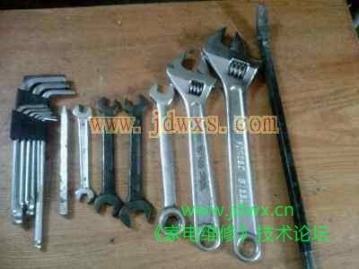

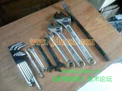

      最后说说扳手问题,其实这个和力矩是相互相存的。现在我出来工具箱里常常携带8~10、12~14、14~17叉子、10寸12寸扳手一套。遇到了拧地脚螺丝、压机接线装置螺丝、铜管接口都可以通吃。可是这扳手可能是保管不善,有时拧紧了就咬住了不下来了,有时活动间隙太大打滑。我一般的做法是接6个的高压管时都是使用10寸扳手为主,12寸扳手在三角阀收氟螺丝处摒住,首先用手将纳子拧得拧不动再来用10寸扳手拧得较为得力,再用双扳手使用一定的力矩再慢慢拧一定的角度即可。对于6个的高压管,有时根据经验只是使用一把扳手也是可行的。低压管就反过来,以12寸扳手为主10寸扳手为辅来配合拧。遇到了5匹的柜机,对于低压管就有多大力使多大力或是增加套筒延伸扳手手柄来增加力量。关于扳手也使我明白一个道理:对于一般空调一个扳手无论如何是拧不好或是掌握不好力度的。平时的扳手不要当锤子来使用,否则在正常使用时可能会不顺手或是罢工的。
