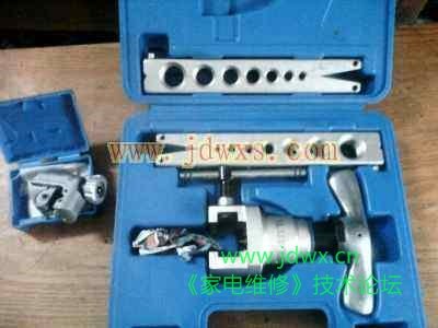

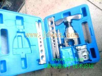

      08年时,我和同学合伙开店子,接到了一笔高速公路服务区收到其他维修同行的一台柜机安装业务,我俩都没有怎么搞过,理论知识多过实践经验,但是为了生意,讨价谈话的声音很大,尽管有小小颤音。当时这台空调是人家没有收氟,直接拆的,管子没有封口,我们俩边打电话请教本地同行遥控指挥边修,最后拿着管子要出墙,管子太硬安装位置过于狭窄硬是搞不动,说将内机的管子拆掉再接管吧,拆下来时就发现喇叭口歪了(应该是原来人家上时没有对好),心里咯噔,想能搞得好吗?结果最后对接时还是没有手感,管子喇叭口破了,没办法,去的时候是坐人家的小车来的,现在人家的小车出去办事了一时半会儿回不来,没办法,只有花了50元打黑的士回到店子里拿那个扩管器,当时舍不得钱没有买偏心的扩管器,那个铜管老化十分硬,怎么扩都是裂口,
 最后扩了3~4个都是这样,只好作罢,小心慢慢用两把扳手往上对接,终于搞好。-----这件事使我明白了一个道理:工欲善其事,必先利其器。这不,我花200元买了一套偏心扩管器和割刀,一般安装维修时最好带上扩管器。
