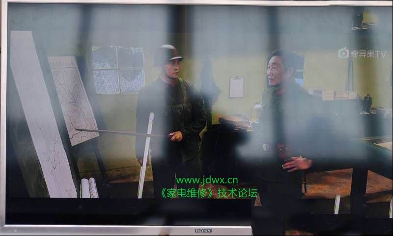

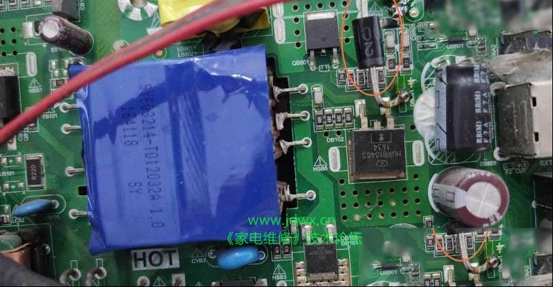

摘要: 接到收到其他维修同行的一台收到其他维修同行的一台杂牌SONY组装机【【【【液晶】】】】彩电,故障表现为【【【【黑屏幕】幕】幕】幕】,用强光电筒照偏低屏幕有公仔,判断为背光灯不亮,开盖没背光【【【【电压】】】】为47v,偏低,用表cececece测发现升压整流二极管SR3 ...
    接到收到其他维修同行的一台收到其他维修同行的一台杂牌SONY组装机【【【【液晶】】】】彩电,故障表现为【【【【黑屏幕】幕】幕】幕】,用强光电筒照偏低屏幕有公仔,判断为背光灯不亮,开盖没背光【【【【电压】】】】为47v,偏低,用表cececece测发现升压整流二极管SR315(3A/15V)击穿,替换后没问题。
