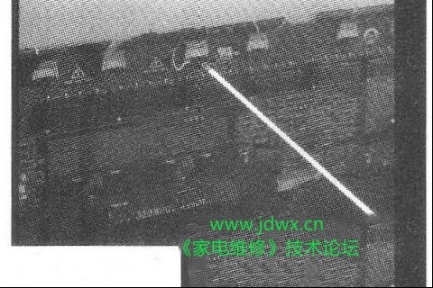

        若手头有多只与原机灯管长度相近的冷阴极灯管,则可外接上这些灯管进行检测,如图1所示。如果手头没有那么多灯管,也可只用一根灯管(长度不论),手持该灯管,将其一端与高压输出端口相接触,如图2所示。若通电开机后,该灯管与板相接一端能发光,则表明该端口有高压输出。

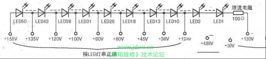

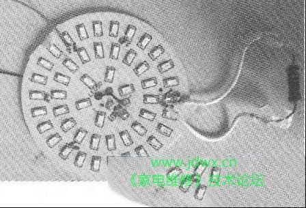

         LED背光驱动电路可用市售的LED照明灯(内部由几十只LED串联组成)作假负载。为了便于检测多种型号的LED驱动板,可在该LED照明灯的电路中串联一只阻值约100Ω的限流电阻,并设置多个接线端点,如图3所示,具体电路如图4所示。

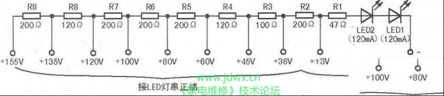

        另外,也可用一两只大功率LED与多只电阻串联自制一个检测小工具,同样设置多个接线端点,电路如图5所示。
        检测时,将LED驱动板的输出负端(每一次只接一个负端)与上述检测工具的“-”端相连,LED驱动板的输出正端接在检测工具相近的电压端点上即可,如图6所示。

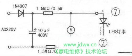

        另外,对于LED灯串的检测也可自制一个检测工具,其电路如图7所示。220V市电经半波整流、滤波后获得一直流电压,再通过两只1.5MΩ的电阻限流,最后加到LED灯串上(注意正负极),如灯串中所有LED均发光,则表明该灯串无问题。

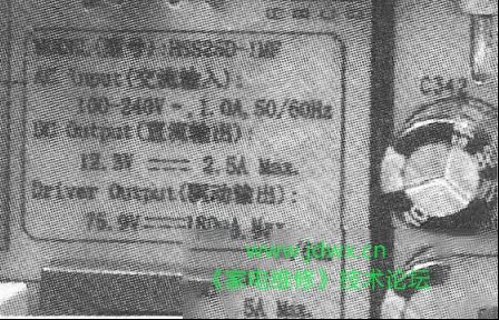

         部分LED背光驱动板标注有输出电压与最大输出电流,如图8所示。该板输出的LED驱动电压为75.9V,最大输出电流为180mA。
