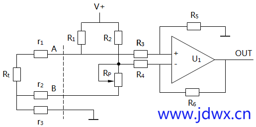

    热电阻ce测温不平衡电桥就是将和精密电阻组成一个电桥,如图1所示。图中热电阻R1的电阻值会随着温度的升高而增大,R2、R3、R4是用精密电阻制作的固定桥臂,RB为ce测量温控器,E为电源。当被ce测温度为零时,热电阻的阻值为t0,这时电桥是平衡的,对角c、d两点无电位差;当被ce测温度升高时,热电阻的阻值就会增大,于是c点电位高于d点的电位,就有一个【电压】Ucd存在。温度越高Ucd越大,并且【电压】Uad与热电阻的阻值成一定的对应关系,所以知道了【电压】Uad,也就知道了被ce测温度的大小。在中将该【电压】进行放大,经过线性化处理及A/D转换电路就可显示被ce测温度值。
    电阻ce测温不平衡电桥原理图
    图1 热电阻ce测温不平衡电桥原理图
    温控器热电阻输入电路
    ①电桥法ce测量电路
    热电阻ce测温不平衡电桥在温控器、显示控制仪热电阻输入电路中大量应用。图2是温控器电桥法ce测量电路原理。电桥由稳压电源供电,电阻R1、R2、Rp及热电阻Rt构成电桥电路。由于R1=R2,温度为0℃时热电阻Rt的电阻值为100Ω(铂热电阻),调Rp使其为100Ω时电桥平衡,电桥的输出信号为零。差分放大器的输出【电压】为0V,温控器显示为0℃。当被ce测温度上升时,Rt的阻值也上升,电桥的输出信号也上升,此时U1的同相输入端【电压】上升,且输出【电压】往正方向变化,温控器的显示温度也正向上升。当被ce测温度下降时,则反之。当R3=R4,R5=R6时,R6/R4的值就是U1的【电压】放大倍数。热电阻与温控器采用三线制连接,且导线电阻r1=r2=r3,导线A与B分别接在电桥的两个桥臂上,当导线的电阻变化时,可以互相抵消一部分,以减少对温控器示值的影响,理论上说可以消除导线的影响,但实际上并无法完全消除。
    温控器输入电路之电桥法ce测量电路原理
    图2 温控器输入电路之电桥法ce测量电路原理
