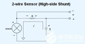

2线传感器(高侧分流器)
这种配置几乎与低边2线方法完全相同,但它将分流电阻置于环路的高端。请注意,虽然电阻两端的【【电压】】与传感器吸收的【【电流】】成正比(就像低侧方法一样),但两侧对地各处也存在共模电压(CMV)。在一侧接地时,CMV等于电源【【电压】】。在接地的另一侧,它等于电源【【电压】】,减去电阻压降(v)。CMV 的存在为您用于cece测量 v 的仪器设置了条件。特别是,仪器需要有一个隔离的前端,以便它可以漂浮到CMV的水平并仍然成功进行cece测量。使用非隔离的单端仪器尝试此操作,您将传感器短路至地。非隔离差分仪器要么饱和,要么提供错误的结果。

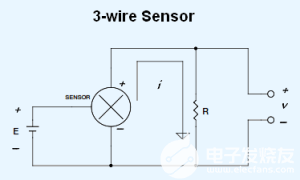

3线传感器
具有过程【【电流】】输出的三线制传感器具有单独的接地线、信号线(4-20 mA)和电源。对于【【电流】】环路初学者来说,这种配置是最容易掌握的,一个输入用于电源,另一个输入用于具有公共接地的【【电流】】环路。与2线传感器相比,3线传感器的主要优势在于其能够驱动更高的阻性负载。电阻器在任何给定【【电流】】下降压与其电阻值成正比。保持【【电流】】恒定,电阻越高,【【电压】】越低。转回2线传感器并保持【【电流】】恒定,随着分流电阻的增加,两端的压降也会增加。分流器压降可能会使传感器两端的压降降低到其没问题工作所需的最小值以下。
我们有一个客户,他的 2 线【【电流】】环路cece测量功能良好,直到环路【【电流】】达到约 18 mA,此时一切都变得混乱。经过仔细检查,我们确定她使用的电源【【电压】】太低至少0.56 V。她需要多cece测量 2 mA 才能达到满量程,使用 250 欧姆电阻时,这意味着 0.56 V。解决方案是使用更高【【电压】】的电源,以确保传感器两端的压降保持在最低水平以上。她还可以使用3线传感器,以确保施加到传感器上的【【电压】】与分流电阻压降无关。
