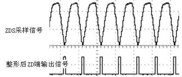

  过零检测电路如图1所示,用于检测AC220V的过零点,在整流桥路中采样全波整流信号,经过三极管及电阻电容组成整形电路,整形成脉冲波,可以触发外部中断,进行过零检测。采样点和整形后的信号如图2所示。
