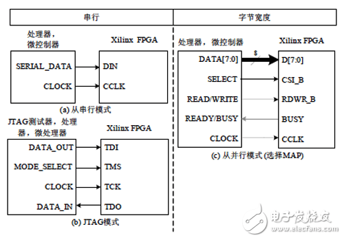

  (2) 从模式
  在从模式下,FPGA 作为从属器件,由相应的控制电路或微处理器提供配置所需的时序,实现配置数据的下载。从模式也根据比特流的位宽不同分为串、并模式两类,具体包括:从串行模式、JTAG模式和从并行模式三大类,其概要说明如图5-20所示。
  (3)JTAG模式
  在JTAG模式中,PC和FPGA通信的时钟为JTAG接口的TCLK,数据直接从TDI进入FPGA,完成相应功能的配置。

  目前,主流的FPGA芯片都支持各类常用的主、从配置模式以及JTAG,以减少配置电路失配性对整体系统的影响。在主配置模式中,FPGA自己产生时钟,并从外部存储器中加载配置数据,其位宽可以为单比特或者字节;在从模式中,外部的处理器通过同步串行接口,按照比特或字节宽度将配置数据送入FPGA芯片。此外,多片FPGA可以通过JTAG菊花链的形式共享同一块外部存储器,同样一片/ 多片FPGA也可以从多片外部存储器中读取配置数据以及用户自定义数据。

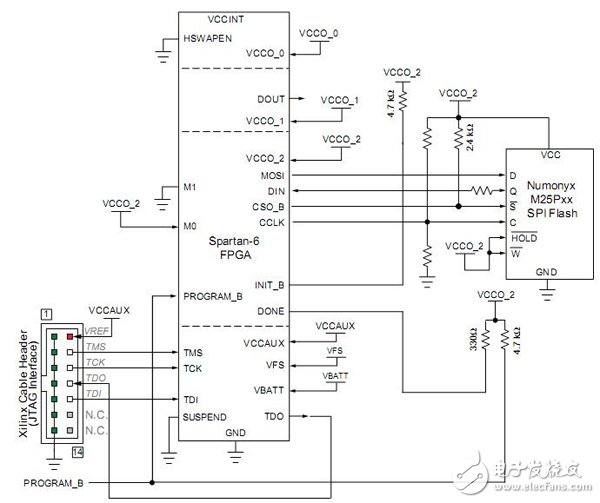

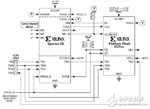

  Xilinx FPGA的常用配置模式有5 类:主串模式、从串模式、Select MAP模式、Desktop配置和直接SPI配置。在从串配置中,FPGA接收来自于外部PROM或其它器件的配置比特数据,在FPGA产生的时钟CCLK的作用下完成配置,多个FPGA可以形成菊花链,从同一配置源中获取数据。Select MAP模式中配置数据是并行的,是速度最快的配置模式。SPI配置主要在具有SPI接口的FLASH电路中使用。下面以Spartan-3E系列芯片为例,给出各种模式的配置电路。  5.5.2 主串模式——最常用的FPGA配置模式  1.配置单片FPGA
  在主串模式下,由FPGA的CCLK管脚给PROM提供工作时钟,相应的PROM在CCLK的上升沿将数据从D0管脚送到FPGA的DIN管脚。无论PROM芯片类型( 即使其支持并行配置),都只利用其串行配置功能。Spartan3E系列FPGA的单片主串配置电路如图5-21所示。主串模式是赛灵思公司各种配置方式中最简单,也最常用的方式,基本所有的可编程芯片都支持主串模式。
  图5-21 Spartan-3E主串模式配置电路  2.配置电路的关键点
  主串配置电路最关键的3点就是JTAG链的完整性、电源电压的设置以及CCLK信号的考虑。只要这3步任何一个环节出现问题,都不能正确配置PROM芯片。
  (1)JTAG链的完整性
  FPGA和PROM芯片都有自身的JTAG接口电路,所谓的JTAG链完整性指的是将JTAG连接器、FPGA、PROM的TMS、TCK连在一起,保证从JTAG连接器TDI到其TDO之间,形成JTAG连接器的“TDI →(TDI~TDO) → (TDI~TDO) → JTAG连接器TDO”的闭合回路,其中(TDI~TDO) 为FPGA或者PROM芯片自身的一对输入、输出管脚。图5-12中配置电路的JTAG链从连接器的TDI到FPGA的TDI,再从FPGA的TDO到PROM的TDI,最后从PROM的TDO到连接器的TDO,形成了完整的JTAG链,FPGA芯片被称为链首芯片。也可以根据需要调换FPGA和PROM的位置,使PROM成为链首芯片。

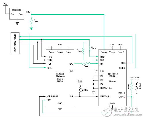

  (2) 电源适配性
  如图5-22所示,由于FPGA和PROM要完成数据通信,二者的接口电平必须一致,即FPGA相应分组的管脚电压Vcco_2必须和PROM Vcco的输入电压大小一致,且理想值为2.5V,这是由于FPGA的PROG_B和DONE管脚由2.5V的Vccaux供电。此外,由于JTAG连接器的电压也由2.5V的Vccaux提供,因此PROM的VCCJ也必须为2.5V。因此,如果接口电压和参考电压不同,在配置阶段需要将相应分组的管脚电压和参考电压设置为一致;在配置完成后,再将其切换到用户所需的工作电压。当然,FPGA和PROM也可以自适应3.3V的I/O电平以及JTAG电平,但需要进行一定的改动,即添加几个外部限流电阻,如图5-22所示。在主串模式下,XCFxxS系列PROM的核电压必须为3.3V,XCFxxP系列PROM的核电压必须为1.8V。
  图5-22 3.3V的JTAG配置电路示意图
  图5-22中的RSER、RPAR这两个电阻要特别注意。首先,RSER= 68Ω将流入每个输入的电流限制到9.5mA ;其次,N= 3三个输入的二极管导通,
  RPAR = VCCAUX min/ NIIN = 2.375V/(3*9.5mA)
=83 Ω或82 Ω ( 与标准值误差小于5%的电阻 )

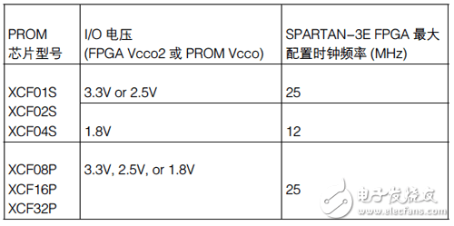

  (3)CCLK的信号完整性
  CCLK信号是JTAG配置数据传输的时钟信号,其信号完整性非常关键。FPGA 配置电路刚开始以最低时钟工作,如果没有特别指定,将逐渐提高频率。CCLK信号是由FPGA内部产生的,对于不同的芯片和电平,其最大值如表F-1所示。
  表5-1 不同PROM芯片的最大配置时钟频率  3.配置多片FPGA

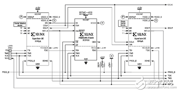

  多片FPGA的配置电路和单片的类似,但是多片FPGA之间有主(Master)、从(Slave) 之分,且需要选择不同的配置模式。两片Spartan 3E系列FPGA的典型配置电路如图5-23所示,两片FPGA存在主、从地位之分。
  图5-23 主从模式下两片FPGA的配置电路
