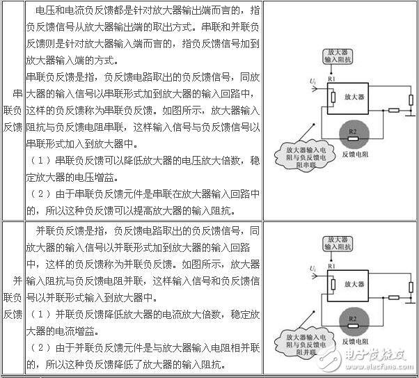

    负反馈电路接在放大器的输出端和输入端之间,根据负反馈放大器输入端和输出端的不同组合形式,负反馈放大器共有下列四种电路:
    (1)电压并联负反馈放大器电路。
    (2)电压串联负反馈放大器电路。
    (3)电流并联负反馈放大器电路。
    (4)电流串联负反馈放大器电路。    负反馈电路分析方法

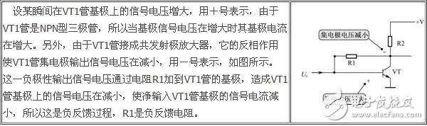

    如图4-5所示是一级共发射极放大器,它也构成了电压并联负反馈放大器。电路中,VT1是放大管,R1是集电极-基极负反馈偏置电阻 ,R2是集电极负载电阻,Ui是输入信号,UO是输出信号。由于这是一级共发射极放大器,所以VT1管集电极输出信号电压的相位与基极上输入信号电压相位相反。
    图 电压并联负反馈放大器
    1.负反馈元件确定方法
    根据接在放大器输出端与输入端之间的元器件可能是负反馈元器件这一判断方法,从电路中可以看出,接在输入端VT1管基极和输出端VT1管集电极之间的元件有R1和C2两个,所以这两个元件有可能构成负反馈电路。其他元器件都不是接在放大器的输入端和输出端之间,没有构成负反馈电路的可能,这样分析负反馈电路时重点是R1和C2。

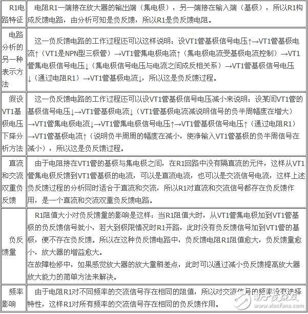

    2.负反馈电阻R1分析
    前面在基极偏置电路中已经介绍,R1是VT1管的集电极-基极负反馈式偏置电阻。这里根据负反馈电路的分析方法来说明接入这一电阻R1后的电路负反馈过程。
    关于这一负反馈电路还要说明以下几点。
    3.高频负反馈电容C2分析

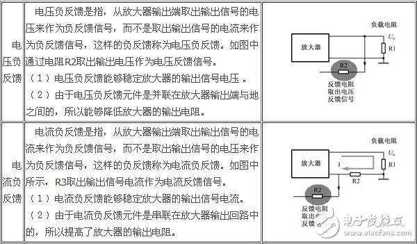

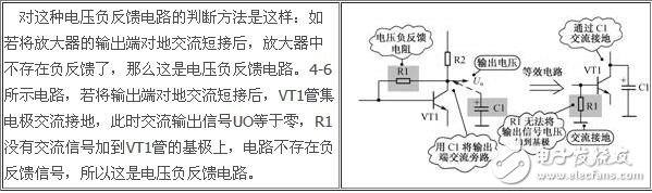

    4.电压负反馈判别方法
    电路中R1和C2构成的是电压负反馈电路,因为这两个元将放大器输出的信号电压反馈到放大器的输入端,所以称为电压负反馈电路。

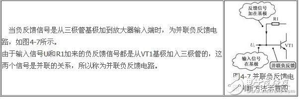

    5.并联负反馈判别方法
    见图4-5所示是并联负反馈电路,由R1送过来的负反馈信号是与输入信号Ui在基极并联后加到三极管基极的,所以这是并联负反馈电路。
    根据电压负反馈和并联负反馈的判别方法可知,如图4-5所示电路中的R1和C2构成电压并联负反馈电路。

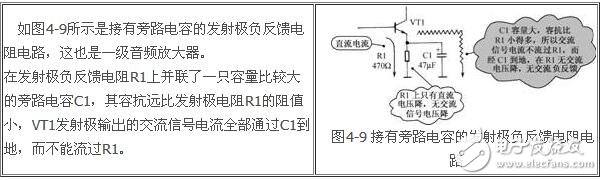

    2.接有旁路电容的发射极负反馈电阻电路
    三极管发射极电阻构成的是电流串联负反馈电路,这一电路根据是否接有发射极旁路电容和该电容容量大小不同,有多种变形电路。
    R1是发射极负反馈电阻,没有接入C1时VT1发射极流出的直流电流和交流信号电流都流过R1到地,R1对直流和交流都存在负反馈作用。加入C1后R1只存在直流负反馈作用,因为交流信号电流没有流过R1,所以R1对交流信号不存在负反馈作用。
    从图中可以看出,C1的容量为47?F,对于音频放大器而言,该电容容量很大了,它对所有频率音频信号呈现很小的容抗,所以它能让所有频率的音频信号通过。
    判断发射极电阻存在什么样信号负反馈的方法是:
    什么样的电流流过发射极电阻,就存在什么样信号电压,便存在什么样的负反馈,所以只要分析是什么样的电流流过了发射极电阻即可。

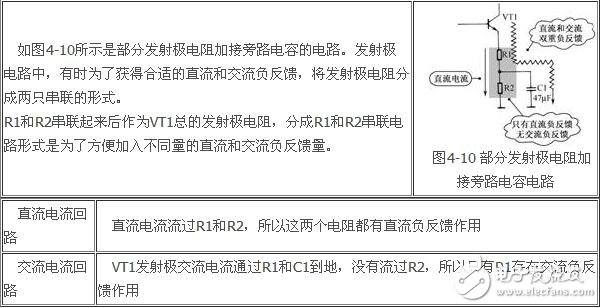

    3.部分发射极电阻加旁路电容电路
    采用这种发射极电阻设计的目的是获得更大的直流负反馈同时减小交流负反馈,因为交流负反馈量太大后,会使放大器的增益下降得太多。
    【分析提示】:
    对于这种多个发射极电阻串联电路,分析哪只电阻是直流还是交流负反馈关键是看流过该电阻的电流是什么,如果只是直流电流流过该电阻,就是只有直流负反馈。如果除直流电流外还有交流电流流过该电阻,则该电阻存在交流和直流的双重负反馈。

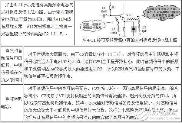

    4.接有高频旁路电容的发射极负反馈电阻电路
    如果VT1管构成的是高频放大器(电路中的输入端耦合电容容量减小几百皮法),高频放大器的工作频率远高于音频信号频率,由于信号的频率本身高,C2容量虽然只有1?F,但是容抗已经很小,远小于发射极负反馈电阻R2,所有的高频信号通过C2流到地线。加入了C2之后,R2没有高频信号负反馈作用,只存在直流负反馈。
    【分析提示】:
    通过这一电路的分析可知,在进行电路分析时有时不仅要了解是什么类型放大器,了解电路中元器件的特性,有时还需要了解元器件标称值的大小,否则电路分析不准确,例如电路中同是1?F的电容C2,在不同工作频率的放大器中所起的具体作用不同。对音频信号而言,C2只对音频信号中的高频信号进行旁路;对于高频放大器而言,则对所有的高频信号旁路。

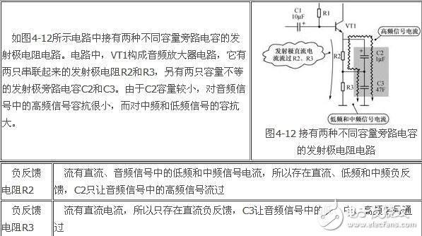

    5.接有不同容量旁路电容的发射极电阻电路

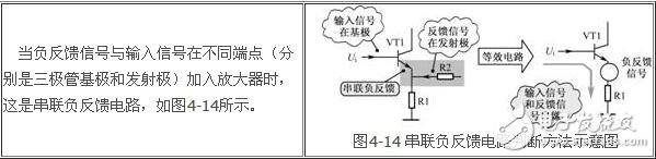

    7.串联负反馈电路判断方法
