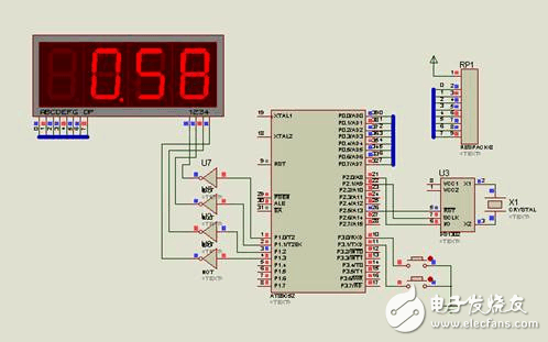

    但是单片机的出现,使得实现相同功能的电路设计难度大大降低。下图就是使用单片机设计的电路。同样是电子表,不仅显示效果比前面的那个要好,而且功能更强大了,两个按键可以像市面上常见的两个按键的手表一样调整时间和日期;而电路却简单了很多。我们只需要给单片机写进去特定的程序,就可以让它按照我们设计好的方式工作。
    如果某天,我们想要给这个电子表增加马表计时的功能,对于前面的那个数字电路,恐怕整个电路都得重新设计制作;但是对于单片机制作的这个电路,我们只需要修改程序代码,然后重新写进去就可以了,就像在电脑上安装软件一样,根本不需要修改电路,十分方便。
