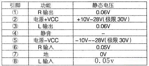

      TDA7264是SGS-THOMSON公司在前两年推出的一款优质、接线极其简单的高保真功放集成电路。该电路具有完善的过流,过压保护,且只有8个脚,比TDA1521A使用更方便、功率更大,而且适用的电压更宽。从+10V到+28V都能正常工作。在+20V、RL=4Ω时输出功率可达30Wx2,且价格只比TDA1521贵两元钱,却不知为什么一直没见应用到有源音箱中去。
  该功放电路虽然没有TDA7294那么大的输出功率。但继承了TDA7294的优良性能,具有音色醇厚、类似胆机的特点,由于电路简洁,外围元件少,笔者用其组装了收到其他维修同行的一台BTL功放,用双22V供电,电源变压器功率为200VA.当音量开到约五分之二时,已足够震撼人心。但后来笔者用单块装成收到其他维修同行的一台双声道功放,几乎音量开尽也似功率不足。
  其典型应用电路图见附图,各引脚功能见附表。
