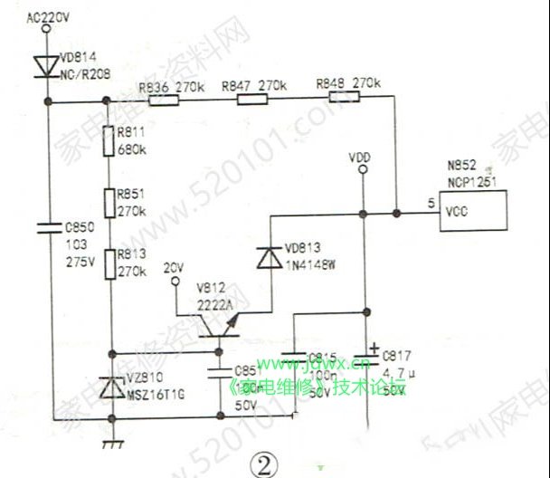

      在海信5425电源板中,NCP1251(位号N852 )⑤脚供电电路,如图2所示。
        交流220V电压经VD814整流、C850滤波后得到一较高的直流电压,再经电阻R836、R847、R848降压后给⑤脚供电。启动后,开关变压器二次绕组的感应电压经整流滤波后得到20V电压,经V812、VD813给⑤脚持续供电。由于V812受启动供电支路控制,当R811、R851、R813或ZD810之一出故障时将影响⑤脚持续供电,导致主开关电源无法工作,整机也不能工作。

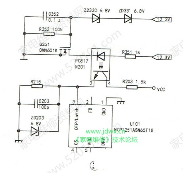

2、过压保护电路
      长虹HSS35D-1MF 240、HS35D-4M9 120或HSM35D-4MF 120等系列电源的过压检测电路如图3所示。
        当开关电源输出12V过压时,稳压管ZD331、ZD320击穿,过高的电压先对C352充电作延时控制防止瞬间尖峰电压引起电路保护,当C352两端电压达到Q351导通值时,Q351导通,光耦N201内部光敏三极管导通,VCC电压通过N201加到U101的③脚,则③脚电压迅速升高,IC进入过压保护状态。
        实修时,若怀疑过压保护启动,可先断开N201,若此时开关电源输出的12V、36V正常,则检查由N201.Q351组成的过压检测电路;否则,检查由N202、U301等元件组成的稳压电路。实修发现N201和Q351损坏几率较高。
       有的开关电源是对开关变压器二次供电电压进行取样,然后接入NCP1251的③脚,实现对输出电压的监控,如HSL35D-8M7 132电源,主电源变压器T1二次供电支路整流产生的电压经R201.R212分压后,从R212上取电压接入③脚,当③脚电压超出阈值(3V)时,IC进入锁死状态并停止输出驱动脉冲。
