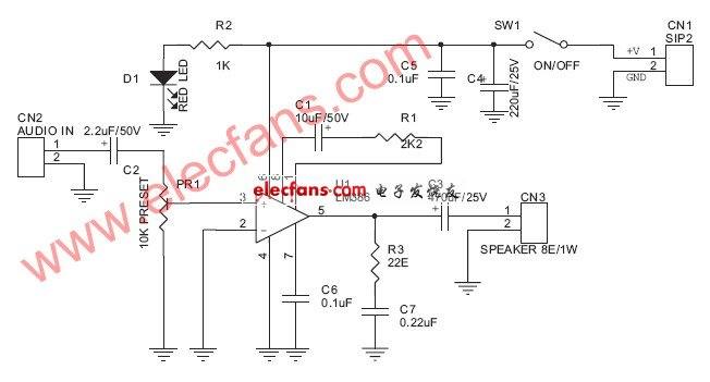

  LM386功放电路图:

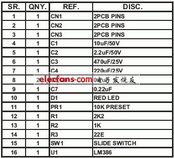

  LM386小功率功放电路报目单:

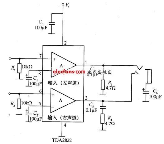

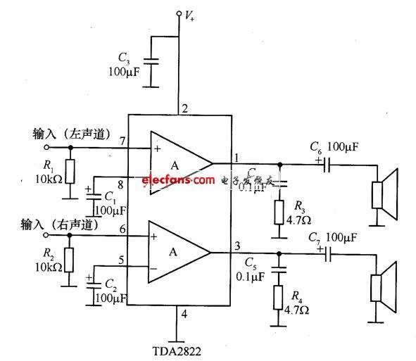

  TDA2822双声道小功率功放电路图
  TDA2822是小功率集成功放,其特点是:工作电压低,低于1.8V时仍能正常工作,集成度高,外围元件少,音质好。TDA2822广泛应用于收音机、随身听、耳机放大器等小功率功放电路中。
  如图1所示为TDA2822用于立体声功放的典型应用电路。图中,R1,R2是输入偏置电阻,C1,C2是负反馈 端的接地电容气,C6,C7是输出耦合电容,R3,C4和R4,C5是高次谐波抑制电路,用于防止电路振荡。如 图2所示为TDA2822用于立体声耳机的应用电路。
  图1 TDA2822用于立体声功放的应用电路
  图2 TDA2822用于立体声耳机的应用电路

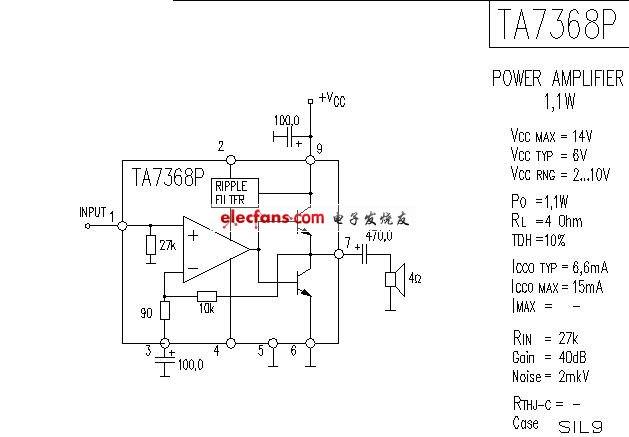

  TA7368P小功率功放电路图
