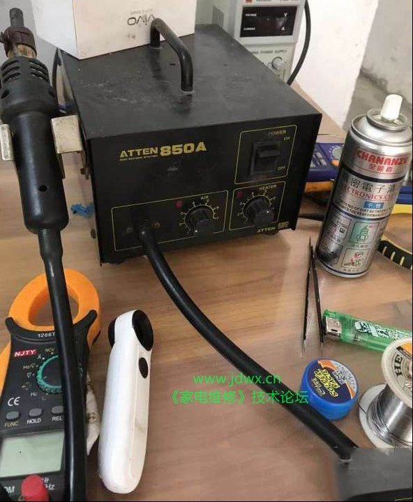

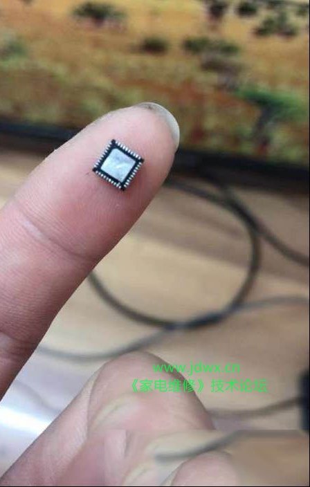

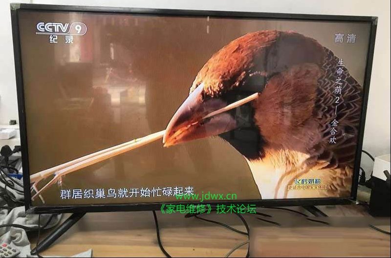

    收到同行送来的故障机壹台液晶电视故障为灰屏,边板芯片M106-11上方8个0欧电阻没有电压和一个59A丝印电阻,59A丝印=400欧姆,0欧电阻正常输出为9V(包括59A),有几组是9V到12V的跳变电压。焊接过程:吹下来后清理好残留锡,中间散热的比较难清理但也不需要处理太干净,焊的时候我只上一点点焊油,不上锡,直接吹回原位,因为中间散热的地方有锡所以它能固定的,(要确保放正)固定后用低温锡膏涂满四周,然后用电烙铁拖就好了,拖完要检查。
