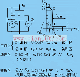

  三、电压传输特性和噪声容限
  1.电压传输特性
  2.关门电平、开门电平和阈值电压
  (1)关门电平
  在保证输出为标准高电平USH ( 常取USH=3V)时,允许输入低电平的最大值称为关门电平,用UOFF表示。由上图可得UOFF≈1.0V.显然,只有当输入uI<UOFF时,与非门才关闭,输出高电平。
  (2)开门电平
  在保证输出为标准低电平USL(常取USL=0.3V)时,允许输入高电平的最小值称为开门电平,用UON表示。由上图可得UON≈1.2V.显然,只有当uI>UON时,与非门才开通,输出低电平。
  (3)阈值电压
  工作在电压传输特性转折区中点对应的输入电压称为阈值电压,又称门槛电平。
  3.噪声容限 搞干扰能力
  VNL(低电平噪声容限)= VOFF-VIL
  VNL(高电平噪声容限)= VIH-VON

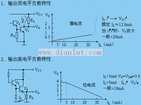

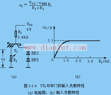

  四、输入负载特性
  五、输出负载特性
  输出电压U0随负载电流i0变化的特性曲线称为输出负载特性。

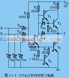

  3.3.2 低功耗肖特基系列
  1.功耗低
  为了降低功耗,大幅度地提高了电路中各电阻的阻值,同时将R5由接地改为接输出端,减少了V3导通时在R5上的功耗,从而降低了整个电路的功耗,其功耗约为2mW,仅为CT74S系列的1/10.
  2.工作速度高
  为了提高工作速度,电路采用了以下措施:
  (1)电路中采用了抗饱和三极管和由V6、RB和RC组成的有源泄放电路。
  (2)输入级的多发射极管V1改用没有电荷存储效应的肖特基势垒二极管SBD代替。这 样,在输入信号变化时,瞬态响应快,提高了工作速度。
  (3)在输出级和中间级之间接人了VD4和VD5两个SBD.
