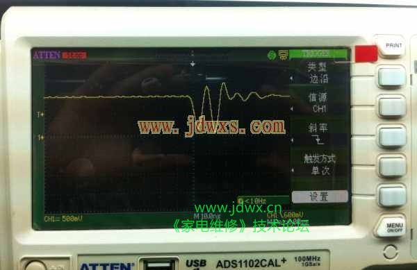

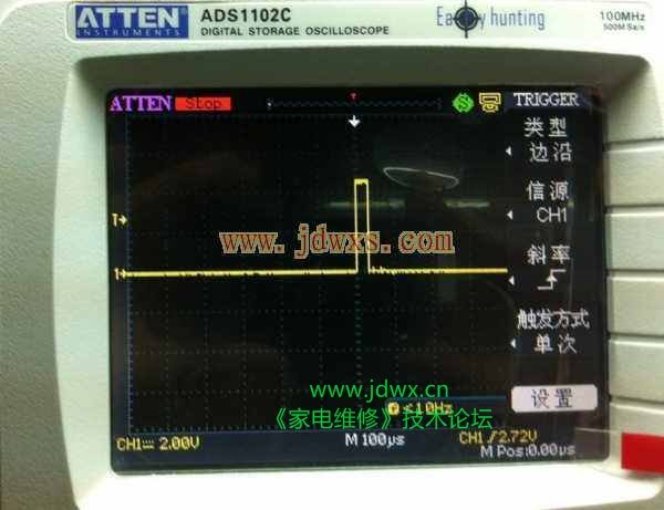

接下来,,开始使出阿林老师教的抓波大法。。哈哈。。。真正示波器上场了。。。以上时序都满足了,,狂抓ADS#信号,如图
 2013-3-16 14:07 上传下载附件 (112.42 KB)

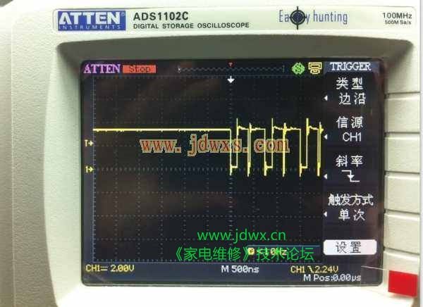

 2013-3-16 14:07 上传下载附件 (151.84 KB)

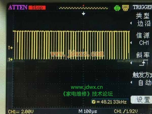

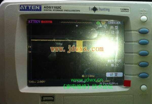

到这里还是不显示。。。就想把BIOS给刷了。。但是,无意间,抓了VGA行场信号,发现场信号正常,如图
2013-3-16 14:13 上传下载附件 (53.67 KB)
 2013-3-16 14:13 上传下载附件 (63.4 KB)

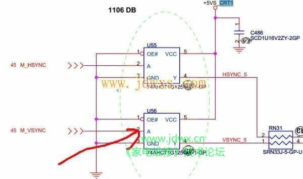

可是抓不到行信号,, 这也难怪不显示了。。(因为抓不到正常的信号图,这里我也不发出来了。)
我还是本着思路,,先打一下,接口的EDID,LVDS信号线的值,,狂打一遍,,没有发现异常

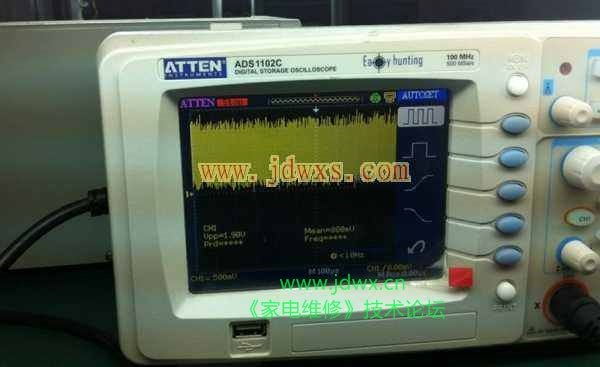

哈哈,,,最后,,最后再抓一下VGA的行场信号,所有的信号居然都出来了,,想必一定正常了。。发一下加焊后的,所抓的行场信号,如下图:
2013-3-16 14:13 上传下载附件 (44.02 KB)

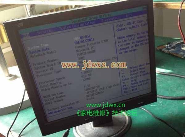

外接显示器再试一下终于显示了.
2013-3-16 14:13 上传下载附件 (36.04 KB)
最后总结一下,就是我们在做维修的时候,一定要细心,,最好把每一个信号都能够搞定,,相信一定可以修好。。 这板说是纯天然故障,可我想也不知道经过几手了,还是一步一步的往下修吧,反正也在学习,不明白的地方还有老师们及同学指点,最后硬是搞了两天才最终点亮了。。哈哈,,不好意思,,废话太多了点了了。。哈哈。。可是我们还是要认真维修呀,。。对自己要有信心。。这样子才可以自己独立完成。。
