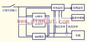

  大功率电动汽车充电机的输入为额定线电压380V、50Hz的三相交流电,输出额定电压700V,额定电流600A。系统采用19"标准机架,结构紧凑、布局合理、外型美观大方。外型尺寸:高×宽×深为2200mm×600mm×600mm。采用60个模块并联,每个模块10A/700V,模块尺寸:高×宽×深为133mm×425mm×270mm,15层4列,分四个柜体安放,四个柜体可分开运输,使用时紧凑左右排列。机架前门、后门均为双开门,方便检修。电源进线和汇流排输出位置均在底部输入。电源输入断路器及监控单元触摸屏安装在主机中间控制柜前部。充电机控制结构示意图如图2所示。

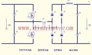

  电动汽车充电机采用的大功率高频开关电源的原理框图如图3所示,由三相桥式不可控整流电路对三相交流输入进行滤波整流,功率因数校正预稳压800V后经高频DC/DC半桥功率变换器,滤波输出直流700V为动力蓄电池充电。经过分析计算,变压器采用双E65磁芯,初级线圈12匝,则根据输出电压最高700V、输入电压最低780V、最大占空比0.95可求得次级绕组圈数N2,N2=(12/780)×(700/0.95)=11.33,考虑漏感、次级整流压降等因素取N2为12匝。

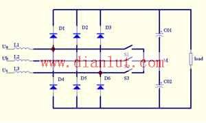

  由于电动汽车充电机为非线性负荷,会产生谐波,必须采取有效措施。为提高功率因数,降低输入电网谐波,采用有源功率因数校正电路,如图4所示。它采用三相三开关三电平BOOST电路,工作在连续模式,开关采用两个MOSFET组合成的双向开关。图中,开关S1,S2,S3是双向开关。电容中点电位VM与电网中点的电位近似相同,因而通过双向开关S1、S2、S3可分别控制对应相上的电流。开关合上时对应相上的电流幅值增大,开关断开时对应桥臂上的二极管导通(电流为正时,上臂二极管导通;电流为负时,下臂二极管导通)。其控制电路采用三个控制芯片UC3854A,相电压通过三相隔离变压器向UC3854A提供同步信号和预校正信号,电流反馈采用霍尔电流互感器,分别控制三个开关,形成三个电流反馈内环和一个电压反馈外环的多闭环系统。该电路的优点在于结构简单,每相仅需一个功率开关。

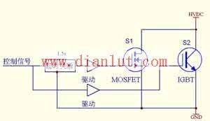

  DC/DC功率变换器采用半桥电路拓扑,功率器件少,控制简单,可靠性高。如图5所示,采用MOSFET和IGBT并联技术,充分利用了MOSFET开关速度快和IGBT导通压降低的优点。由于输出电压较高,全桥整流对变压器利用率高,比较适合用于这种场合。

  系统采用PWM强迫均流法,工作框图如图6所示。这是一种系统电压控制和强迫均流相结合的改进方法,其工作原理是将系统母线电压Us和系统的基准电压Ur相比较产生误差电压Ue,用该误差电压控制PWM调制器,得到的PWM信号去控制每一模块的电流。这样,每个模块都相当于电压控制的电流源。这种均流方式精度高,动态响应好,可控制模块多,可以很方便地组成冗余系统。
