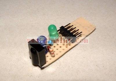

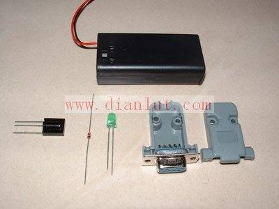

  我们的遥控接收器的电路方案取自Girder的第三方插件:"SFH-56 plugin for Girder"。该电路图(图一)简单到只有六个元件,而且可以直接去掉发光二极管(电源指示灯)和100Ω保护电阻以进一步简化电路。主要元件有 HS0038A红外遥控接收头、5V稳压管(1/4W)、发光二极管、9针串口插头、电阻(3.3KΩ和100Ω各一)、电解电容(0.1μF,10V以上)、万能印刷电路板、线材(至少3芯)以及电池盒(充当外壳)等一共不超过10元。
(图2)
只要有焊接简单电路的能力,按照电路图,很快就可以完成电路的制作

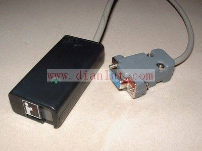

  之后把电路板装到拔去触点铜片的电池盒里,并在电池盒的相应位置开孔,因为整个电路都很轻,所以可以在电池盒空着的一边放入一节没电的电池(虽然没电,但还是要防止电池短路,否则电池漏液导致短路,可能通过串口损坏主板),硬件制作即告完成。
(图4)
测试遥控器

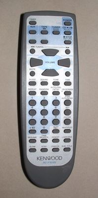

  经过测试,该接收器的有效接收范围在7米左右,而且灵敏度非常高。试验发现,原本步步高DVD的遥控器必须正对DVD机操作才有效,而与自制的接收器配合使用时,可以实现非指向操作(即接收器可以接受经过墙壁多次反射的红外线信号),大大方便了我们的使用,也使接收器的摆放更加灵活。最后,综合考虑按钮数、按钮排布、手感、大小等各方面因素,我选用了闲置的建伍桌面音响的遥控器(49键)
