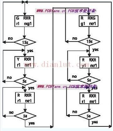

  路口交通灯控制系统东西路有交通灯R(红)、Y(黄)、G(绿);东西人行安全通道灯:RXR(红)、RXG(绿)。南北路有交通灯:r1(红)、y1(黄)、g1(绿);南北人行安全通道灯:rxr1(红)、rxg1(绿),所有灯均为高电平点亮。设置15s通行时间和5s转换时间变模定时电路,由预置输入整数cnt决定是模15还是模5,输入逻辑cx是用来决定计数到4时清零还是到14时清零。Clk是外部提供基准秒脉冲信号。x0、x1、x2、x3是由控制器输出表示计数时间四位二进制数。上图是该系统控制器符号框图。
  根据系统设计要求,得到控制器ASM图,如图中所示。在这里,所有输入信号均为高电平有效。该ASM图反映了交通灯系统不同状态转换过程及持续时间。

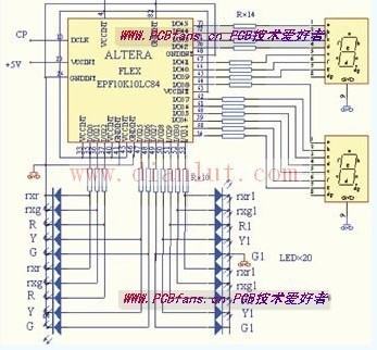

  硬件电路实现
  根据交通灯系统控制要求,下图所示为本系统硬件电路图。该电路包含了1个CPLD芯片,2个七段LED数码显示器,20个分别表示各个方向上红、黄、绿灯,以及相应限流电阻。这个电路与其他控制方法相比,所用器件可以说是比较简单经济。经过实验,实现了预定交通灯系统控制功能。
