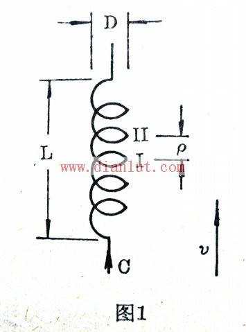

  袖珍通讯机由于体积小,重量轻,使用方便等优点,现在广泛应用一种螺旋天线,一般成品螺旋天线都用导电性能良好的金属线绕成并密封好。其工作原理下:
  图1 所示一般天线结构示意图。D是螺旋天线直径,L是螺旋天线长度,ρ是螺距,Ⅰ、Ⅱ是螺旋线上相对应两点。
  一般可以认为,电磁波沿金属螺旋线以光速C作匀速运动。

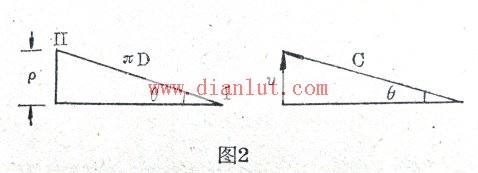

  从Ⅰ点到Ⅱ点即进行一个螺旋,所需时间为t = πD/C,而对螺旋天线而言,其轴向电磁波只运动行进了一个螺距ρ,其轴向等效速率υ=ρ/t =ρ/C (πD),这种关系也可用图2形式解释。由图2可知: υ=Csinθ=Cρ/(πD)≤C
  由上式可以看出,υ总是小于等于C的。故螺旋天线能使电磁波运动速度减慢,是一个慢波系统,其等效波长λ等效小于工作波长λ。

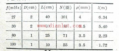

  下表是对一些常用频率螺旋天线的设计实例,其他频率也可类似设计。
  f是工作中心频率; D是螺旋天线直径; L是螺旋天线长度; N是螺旋圈数; ι是所需金属线长度。
  以上N、ρ为了实际制作需要均取近似值。

  按照上面的表格,可知如果使用螺旋天线,中心频率为27MHZ的慢波天线,其外观长度仅40cm,尺寸约仅为拉杆天线的七分之一。
