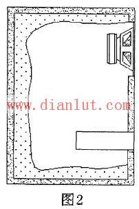

  2、倒相式音箱
  市场上最多的一类音箱,音箱上设计有倒相管,见图2。
  倒相式音箱,在单元工作于谐振频率Fs以上锥盆位移相对较小,因而功率承受能力较高,谐振失真较小,但在谐振频率以下,锥盆位移量大幅度增加,谐振失真增加,在相同容积与单元条件下,倒相式音箱可以获得较闭箱更低的低频下潜截止频率。倒相式音箱包括倒相管的设计、制作、调校难度要大于闭箱。在单元选取上,Fs以低干45Hz为好,Qts应该小于0.5,而Fs/Qts取值应该在100左右为好,单元口径应该大于17cm,为获得较大的声压功率,与闭箱一样,宜选用长冲程设计的单元。

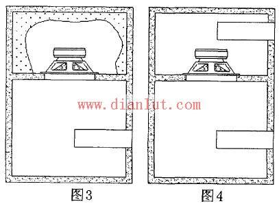

  3、带通滤波式音箱
  这种音箱比较少见,参见图3、图4,由图可以看出,它是在闭箱与倒相式音箱的基础上发展而来。既有闭箱的设计痕迹,也有倒相式音箱的特征,其中图3所示音箱也有称四阶带通式音箱,图4所示音箱可以称之为六阶带通式音箱。
  A、四阶带通式音箱
  在闭箱腔内增加了一个开口腔,其中一部分工作于闭箱模式,另一部分工作于倒相式模式,因此,这种音箱既具有闭箱的优势,也具备倒相式音箱的特点,它的带通频率可以调整,因而分频器可以简单化。
  在单元选取上,与闭箱相似,可以使用较小口径、短冲程的单元。
  B、六阶带通式音箱
  在四阶带通式音箱的闭箱部分腔内又增加了一个开口腔,即有二个开口腔,与上述四阶带通式音箱相比,效率与带宽的可调性更加灵活,而且可以利用更小口径的单元获得更低、更深沉的低音效果,同时、锥盆位移量更小、谐振失真更低。
  在单元选取上,与倒相式音箱相近,但Qts该掌握在0.4左右比较好,单元口径基本上没有严格的要求,如果要获得高声压功率、低失真输出,单元口径当然还是尽量大一些比较好。
  由于带通式音箱的倒相孔在工作时的气流、声压通常比较大,应该尽量大一些,以避免在工作时出现气流声。
