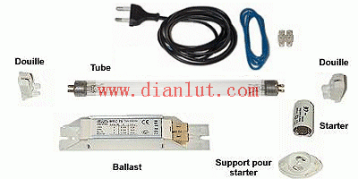

  看下面的配件,是制作紫外线擦除器需要的全部零件,计有紫外线灯管一只,镇流器一只、启动器一只、灯管插座两只、电源线及少许绝缘导线、启动器插座、电源开关一只等。什么?对了,和普通的日光灯的组成一样,不过,只是采用了紫外线灯管而已。镇流器的功能不能太大,5W左右即可。启动器也要配套,用5W的,不能用普通20W或40W的,那样电路会启动不起来。

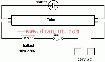

  下面是制作的电路图,的确就是普通的日光灯电路。

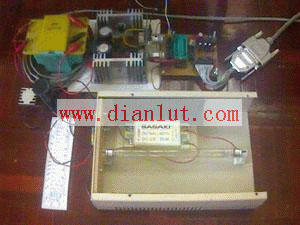

  找了好久,也没有找到合适的盒子,只好找木工做了一个木盒,体积有点大,只好将就了。下面的抽屉是用来放芯片的,要做成活动的,可抽拉的。当然了,抽屉上一定要有把手,否则你怎么才能拉开? 要面板的合适位置上,开一个孔,把电源开关固定上,电源开关选普通的就行,电流在1A左右就可以了。在木盒的后部,开一个小孔,把电源线从外部插入,留取合适的长度后,找一个结,以防使用时用力过大,把电源线抽出。
  按照上面的电路,把相关的元件在盒中固定好。先固定启动器,用螺丝把启动器的插座固定在盒子的顶盖上,然后把启动器插入。把灯管两端的插座按灯管的长度固定好,把灯管装入。
  把镇流器固定在盒子的底部,按照电路图,把相关的线路接好,再三仔细检查无误后,即可通电使用了。 使用时,先把抽屉拉开,把需要擦除的芯片放入,要注意芯片的窗口要正对着灯管,由于没有定时装置,你要记住擦除的时间,一般30分钟即可擦除干净。
