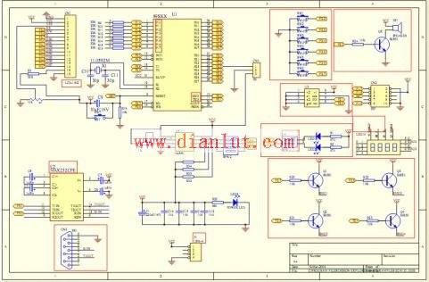

  以下是STC单片机制作步骤:
  1.选取单片机STC89C52RC(6元)+底座(0.4元)双列直插40脚。
  2.震荡电路,晶振11.0592(1元),2个30p电容(共0.1元)。焊接18.19脚。
  3.复位的电路,电阻+电容+Button。

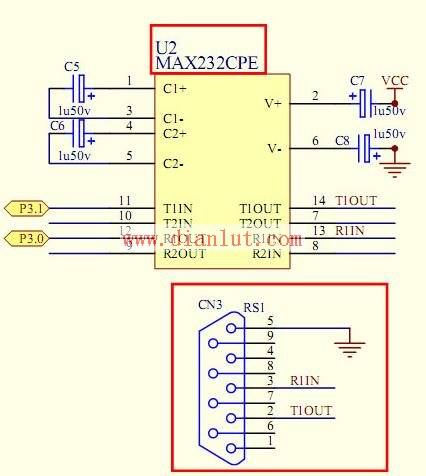

  4.串口的电平转换电路,MAX232CPE(MAX232EPE),5个1uF的电解电容。
  5,采用USB供电,+5V,随便从一个旧鼠标上获的.
  6.串口公母头各一个,每个(1元)。
  7,若笔记本没有串口,需购买USB转串口设备(25元),安装相应的软件,需要选择COM4.
  8.STC串口下载软件,网络上很多。
  9,安装电路图焊接,调试。
  电路图如下:
