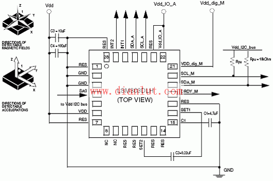

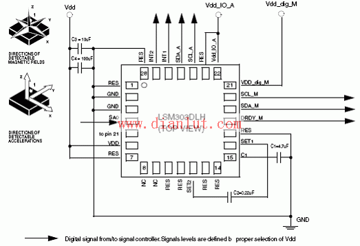

  图1 LSM303DLH方框图
  图2 LSM303DLH电连接图(1):I2C快速模式
  图3 LSM303DLH电连接图(2)
