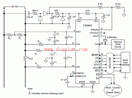

  CS5463是完整的功率测量器件,集成了两个ADC,功率计算引擎,能量-频率转换器以及串行接口。能精确测量即时电流和电压,计算VRMS,IRMS,即时功率。主要应用在数字电表,插入监视器,电器功率监测,服务器/电信,户外照明和荧光灯功率监视,LED照明镇流器等。
