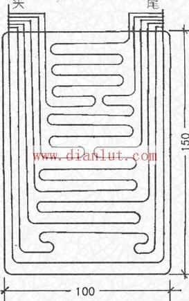

摘要:   制作时先制电热毯芯:用旧线毯、毛巾被做衬料,大小自己定,将电热丝均布其上,用缝纫棉线缝绑牢固。电热丝排列形状应如“U”形,各单根电热丝起头在毯子一角,尾头在另一角,线间距不 ...
  制作时先制电热毯芯:用旧线毯、毛巾被做衬料,大小自己定,将电热丝均布其上,用缝纫棉线缝绑牢固。电热丝排列形状应如“U”形,各单根电热丝起头在毯子一角,尾头在另一角,线间距不小于5cm,多余长度在中间回旋。
  电热毯制成后,将首尾各单根线合并,分别焊出一根引出线,装入漂亮外套,接入变压器次级就行了。
  变压器应装入一个塑料盒内,这样既美观又安全,在盒子合适位置安装开关及指示灯。用两只不同颜色的高亮度发光管显示高低温。
