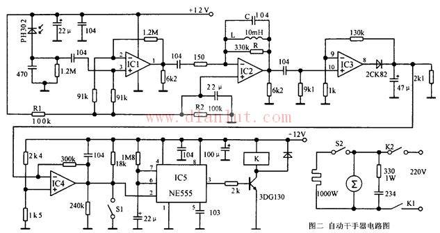

2、自动干手器
  自动干手器电路由红外发射部分与红外接收控制部分组成。
  红外发射部分由555时基电路产生频率为5kHz,占空比为50%的方波信号,驱动红外发射管发射红外线。在手置于干手器下部时,由于手对红外线的反射作用,接收电路中的PH302将接收到的红外线变成电信号,经IC1、IC2、IC3 组成的选频放大器,其输出信号经放大、整形、滤波变成直流信号进人比较器IC4。比较器的门限电压为7V,设置较高,其目的是提高电路的抗干扰能力。当IC4 的输人电平超过7V 时,其输出变为低电平,触发IC5 定时器开始定时,同时该定时器的3 脚变为高电平,使3DG130 导通,继电器触点吸合,接通电阻丝和风机。在定时器的2 脚设置了手动开关S1,可进行手动操作,还可通过S2 选择冷风或热风。
