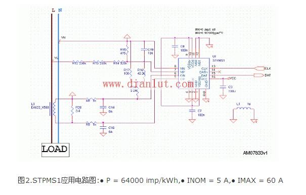

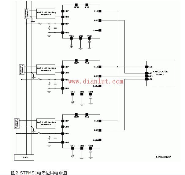

      STPMS1是嵌入PGA的双路1位2MHz1阶Sigma0Delta调制器,也称为智能传感器. STPMS1是混合信号器件,包括了模拟和数字部分, 模拟部分包括前置放大器和连个1阶Sigma0Delta调制器区块,能带隙基准电压,低压降稳压器和DC缓冲器;而数字部分包括时钟发生器和输出复接器.器件具有中等分辨率.VCC电源3.2V-5.5V,支持50-60Hz 交流电表,主要应用在电表,马达控制,工业过程控制,衡器和压力传感器。
