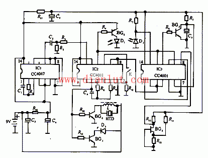

  2 发射电路
  图1为本探测器的发射电路原理图。图中,CC4047用作方波发生器。方波周期T≈4.4R1C1.如取C1=0.33 μF,R1=6.2 ΜΩ,则T=9 s.C2、R2组成微分电路。方波经微分后,变为前沿陡峭的尖脉冲波,再经与非门1倒相整形,用负向脉冲推动三极管BG1的间歇导通,使与其串接的红外发射二极管D1发射周期性的红外光脉冲。门1输出的负脉冲同时还作用于接收电路和电源欠压报警电路
  图1 发射电路原理图
  3 接收电路

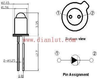

  图2为接收电路原理图。图中,D2为红外接收二极管, 它与电阻R5组成检测电路。无烟雾进入暗室时,D2接收不到红外光,其反向电阻R,D2达上百兆欧姆,远比R5大,故分压得VD2为高电平。有烟雾进入暗室时,由于烟雾粒子(线长为μm级)对D1所发射的红外光的折射和散射,使D2接收到红外光,RD2呈指数律减小,故VD2也显着减小。在正常接收情况下,VD2会小于或非门2的门槛电压VT2,从而使门2开通,输出由门1送来的与发射脉冲同步的正脉冲,这就是报警脉冲。在这里,或非门2同时起着比较作用和开关作用。比较电压即其门槛电压VT2;开关作用则由VD2来控制。三极管BG2、电容C3和或非门3等构成记忆电路,用以实现信号的转换和控制。在报警脉冲的高电平期间,BG2饱和导通,电容C3通过BG2放电。当电容C3的电压VC3小于门3的门槛电压VT3时,门3输出高电平。与非门4和5组成单稳态多谐振荡电路,用门3输出的报警高电平通过微动开关K来触发,振荡频率f=1/2.2R9C4,这就是声响频率。门5输出,驱动三极管BG4和BG5,使压电陶瓷片HTD发声,红色发光二极管D3发红色闪光。
  图2 接收电路原理图
  4 电源欠压报警电路
  当电源电压下降到一定程度时,由于发射电流减小,灵敏度降低,会使电路不能正常报警。设置电源欠压报警电路,将对此情况作出反应。图3为电源欠压报警电路。
  图3 电源欠压报警电路
  图中,或非门6和或非门2相似,起着开关和比较作用。BG5是N沟道结型高阻场效应管,当电源电压降低时,R15上的分压随之下降,BG5的VGS减小,沟道电阻呈指数律急剧减小,使VD5减小。当VD5<VT6时,门6开通,输出由门1送来的与发射脉冲同步的正脉冲,这就是欠压报警脉冲。欠压报警为断续声响。
  本探测器的整机电路如图4所示。
