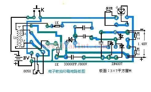

      振荡变压器输出为交变电压,峰值约350V。
  振荡晶体管∶由于所用管子的电流放大系数参差不齐,若在使用时,手感管子发热励害,可在基极串接一只100欧左右电阻限制基极电流,即可降温。
  整流部分∶4倍压半波整流电路,输出直流高压约1.4KV左右。
  说明∶
  (一)该电路图是测绘下来的常用典型电子蚊拍电路;
  (二)振荡变压器∶线圈用绝缘漆封死,没法知道圈数,盼高手提供圈数,谢谢!
  (三)振荡晶体管∶由于所用管子的电流放大系数参差不齐,若在使用时,手感管子发热励害,可在基极串接一只100欧左右电阻限制基极电流,即可降温。
  (四)整流部分∶4倍压半波整流电路,输出直流高压约1.4KV左右。
