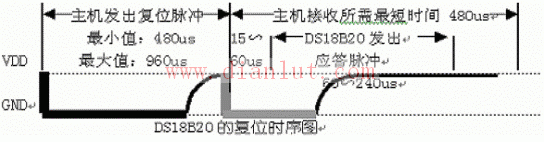

DS18B20的复位时序

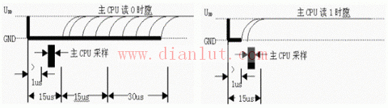

DS18B20的读时序
  对于DS18B20的读时序分为读0时序和读1时序两个过程。
  对于DS18B20的读时隙是从主机把单总线拉低之后,在15微秒之内就得释放单总线,以让DS18B20把数据传输到单总线上。DS18B20在完成一个读时序过程,至少需要60us才能完成。

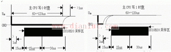

DS18B20的写时序
  对于DS18B20的写时序仍然分为写0时序和写1时序两个过程。
  对于DS18B20写0时序和写1时序的要求不同,当要写0时序时,单总线要被拉低至少60us,保证DS18B20能够在15us到45us之间能够正确地采样IO总线上的“0”电平,当要写1时序时,单总线被拉低之后,在15us之内就得释放单总线。

  (4) 延时750微秒(该时间的时间范围可以从480到960微秒)。
  (5) 数据线拉到高电平“1”。
  (6) 延时等待(如果初始化成功则在15到60毫秒时间之内产生一个由DS18B20所返回的低电平“0”。据该状态可以来确定它的存在,但是应注意不能无限的进行等待,不然会使程序进入死循环,所以要进行超时控制)。
  (7) 若CPU读到了数据线上的低电平“0”后,还要做延时,其延时的时间从发出的高电平算起(第(5)步的时间算起)最少要480微秒。
  (8) 将数据线再次拉高到高电平“1”后结束。
  其时序如图4.13所示:
  图4.13 初始化时序图
  4.3.4.5 DS18B20的写操作
  (1) 数据线先置低电平“0”。
  (2) 延时确定的时间为15微秒。
  (3) 按从低位到高位的顺序发送字节(一次只发送一位)。
  (4) 延时时间为45微秒。
  (5) 将数据线拉到高电平。
  (6) 重复上(1)到(6)的操作直到所有的字节全部发送完为止。
  (7) 最后将数据线拉高。
  DS18B20的写操作时序图如图4.14所示。
  图4.14 DS18B20的写操作时序图
  4.3.4.6 DS18B20的读操作
  (1)将数据线拉高“1”。
  (2)延时2微秒。
  (3)将数据线拉低“0”。
  (4)延时15微秒。
  (5)将数据线拉高“1”。
  (6)延时15微秒。
  (7)读数据线的状态得到1个状态位,并进行数据处理。
  (8)延时30微秒。
