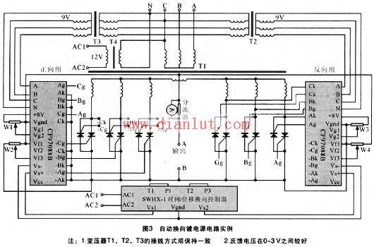

  周期换向电源应用
     图3所示为三相双反星形双向6脉波周期换向电源的电路原理图。该电源采用两套晶闸管(闸管(Thyristor)是晶体闸流管的简称,又可称做可控硅整流器,以前被简称为可控硅;晶闸管是PNPN四层半导体结构,它有三个极:阳极阴极和门极; 晶闸管具有硅整流器件的特性,能在高电压、大电流条件下工作,且其工作过程可以控制、被广泛应用于可控整流、交流调压、无触点电子开关、逆变及变频等电子电路中)可控硅整流电路,但在SWHX-1的控制下,在同一时间内只能有一套工作,另外一套被封锁截止。
  两套整流电路的工作时间可通过图1中的S1和S2来分别设定。图3中的CF97088B是双反星形6脉波晶闸管触发专用器件,它除了产生6个同步触发脉冲外,内部还具有电流、电压双P1负反馈调节功能,并且还能自动识别输入三相电中的缺相、以及过电压保护,过电流限制等功能,当有这些现象发生时,系统可自动封锁触发脉冲的输出,以起到保护和限制的目的。W1和W3分别为正反向输出电压设定值调节旋钮,而W2和W4则分别为正反向输出电压反馈量调节旋钮。

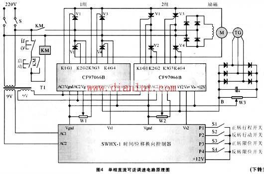

  在机械加工生产过程中,常常有往返位移运行过程,反映到电器传动部分的工作现象是电动机的正反转现象,这里仅以常见的龙门刨、铣床为例来说明SWHX一1的应用。图4是刨、铣床直流魉俸妥远幌虻缏吩硗际道M贾械腟1和S2为正反转行程开关,S3和S4为限位行程开关。当正向位移碰触开关S1时,在SWHX一1的控制下,延时0.5~2 s后自动换为反向运行,当位移碰触S2时,又自动换为正向运行,周而复始。位移碰触开关S3或S4可用于表明位移超界受限,在SWHX一1的控制下立即关闭输出,停止位移运行。
