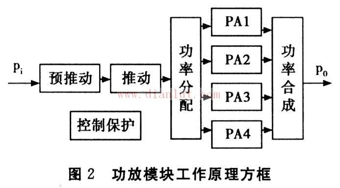

  图2所示为功率模块工作原理方框图。其中功放模块采用LDMOS器件进行功率合成,输出功率750 W。其主要特点是:
  (1)采用进口MOSFET管BLF368作单元内功率放大,增益高、线性好、能在较高的反射功率下运行,具有较好的温度特性,温度系数是负数;
  (2)功放管输出端接有大功率环行器,在功放输出开路时,功放管不易损坏;便于维修;
  (3)允许热插拔;
  (4)完善的工作状态检测功能。不仅向发射机微机控制系统提供工作状态和故障信号的开关量和模拟量;同时在前面板提供工作状态检测接口;
  (5)相位微调电路保证准确功率合成,降低合成损耗。
  功率放大器由三级功放组成,采用功率合成技术,总增益约40 dB。第一级推动功放由一个宽带功放模块和两只A类功放管组成,分配与合成采用3 dB耦合线实现输入输出端良好匹配.具有很高的线性指标。第二级推动功放选用两个BLF368功率管,工作在A类。BLF368功放管为推挽型管,需要平衡输入输出。本电路输入输出时通过半硬同轴电缆来实现平衡/不平衡转换,使功放管输入输出实现匹配。A类功放具有良好的线性指标,大的动态范围,为数字化电视奠定了良好基础。末级功放选用与第二级同一型号的LDMOS功率管,共用4个合成。工作在AB类,合成输出功率750W。第一级二合成采用带状线正交电桥合成,第二级、第三级采用同向合成;与之相对应的分配网络第一级、第二级采用同相分配器。同样在每个管的输入输出端采用平衡/不平衡转换实现匹配。
  每个功放模块都配置独立的开关电源。
  每个功放模块都设有过激励、过热、过载、过压、反射过大保护等保护设施,工作稳定可靠。
